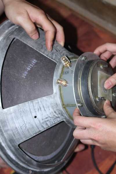

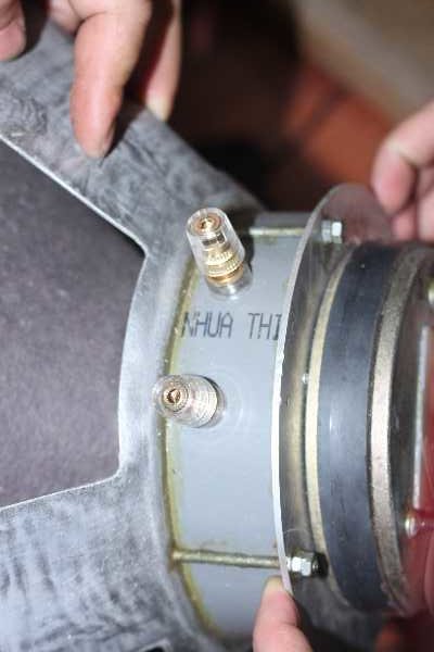

    Mời các cụ xem loa tự làm của kụ Tuyến em cụ Hachip :)

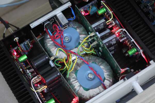

    Và đây là Aleph J Single Ended Class A Power Amplifier của 1 bác hà nội

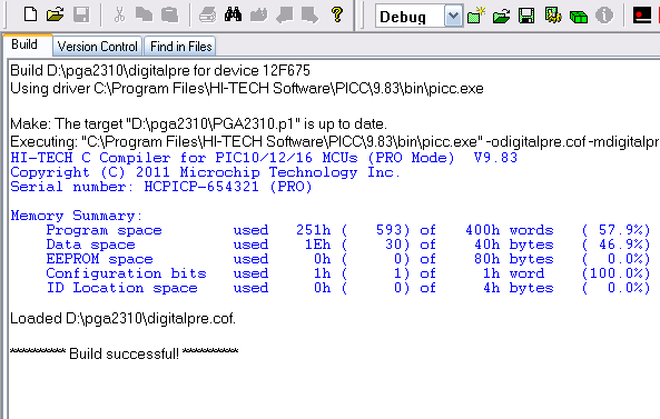

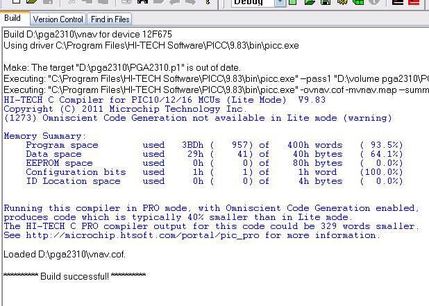

    Em đang dùng trình biên dịch Hitech C V8.93 bản lite ,nó dich ngon lành và như vậy dự án volume thành công.Hiện em chưa vừa ý vì muốn có bản V8.93 pro.Bản Pro thì nó tối ưu mã hơn...Nhìn bản miễn phí dùng tài nguyên memory mà bực mình...Bác nào trên đây có dùng bản pro thì cho em xin hay bán giá hửu nghị cũng được.Cảm ơn trước.

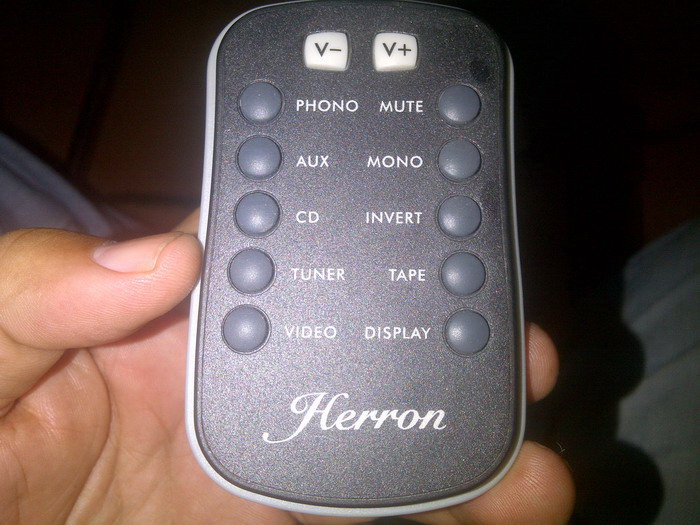

    Tiện thể làm sao có thể mua hay đặt làm cái remote kiểu này,anh em nào biết giúp dùng...em không thích dùng remote củ vì nó không đồng bộ.

    Có bản pro mà CR**K đc ko chú mimosalq. xài cũng tốt lắm chú :D

    Có thì mail cho chú nhé quangtransaigon@yahoo.com.
  15. tranhieu_hcmut
    tranhieu_hcmut Advanced Member
    14/1/11
    206
    Chú check mail thử xem, con gửi rồi đó
  16. mimosalq
    mimosalq Advanced Member
    8/5/06
    12.824
    122
    Haha đúng là tiền nào của đấy thiệt...Hoàn hảo quá,cảm ơn cháu thật nhiều.Nhìn kết quá đúng là tối ưu hơn nhiều... :D

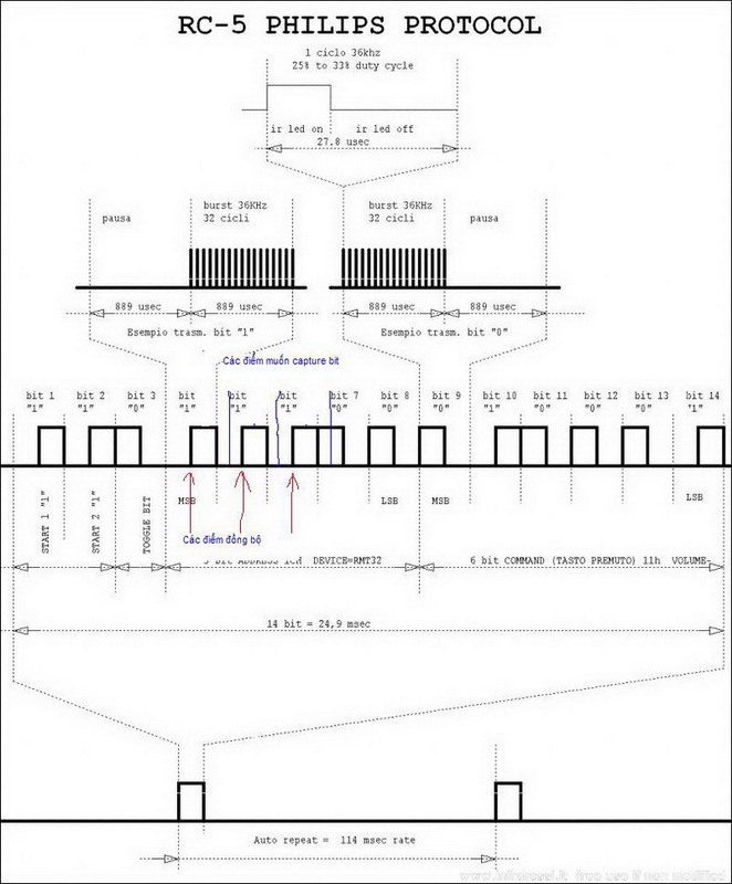

    Bác Quang cho em hỏi thuật toán đọc mã của Remote bất kỳ với ạ! Quan tâm bấy lâu, nay thấy bác làm được nên học hỏi chút xíu!

    Em mới viết thử à coi như em newbi ,em làm như vầy đừng cười em nhé... :(
    Em đựa trên giản đồ thời gian ví dụ như chuẩn RC5 Phillip.
    Dùng 1 ngõ IO của PIC để nhận tín hiệu và dùng interrupt on change.Trên hình là tín hiêu phát ra từ remote gôm 14 bit:(tín hiệu thu được thì phải đảo chiều lại)
    2 start bit,1 control bit và 11 bit gồm địa chỉ và mã lệnh (nôm na là mã điều khiển)
    Nhìn vào hình thì ta xác định được dài mức 0 của start bit.Việc đo này được dùng để tính 2 điểm tham chiếu (là 2 điểm mà ta muốn captute bit)sao cho 2 diểm này nằm đoạn giữa của phần đầu mỗi bit phải nhận.Ngoài ra ta dùng 1 cạnh ở giữa chu kỳ bit làm điểm đồng bộ thời gian.
    Như vậy có thể viết như sau
    1-Đợi 1 start bit
    2- Đo độ dài mức low pulse của bit này (dùng timer của PIC cho chính xác)nếu >1024ms hay nhỏ hơn 800ms thì trả về error hay là chưa có nhân được mã điều khiển
    3- tương tự xử lý start bit kế tiếp và control bit(là bit mà receiver xem liệu phím có được giử hay nhấn nhả liên tục không)
    3-dựa vào điểm capture trên hình mà thu chính xác mây bit mã điều khiển còn lại.
    Em chỉ biết thế.

    Cảm ơn bác nhiều! Khi bác dùng timer đọc thời gian bit start có nhiễu làm timer đọc không đủ thời gian quy định bit có xảy ra không ạ? Trường hợp chu kỳ này có đúng với đa số các loại Remote thông dụng hiện nay không ạ?

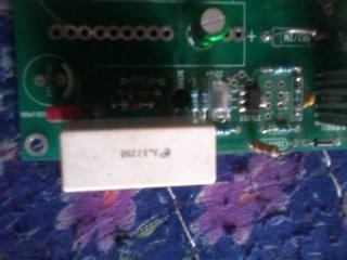

    Cac bac xem cho e cai tu mau trắng này la của hãng nào nhé.e dùng để lắp vào bo Naim ko biết các bác có biết tụ này co tốt ko chỉ giáo giùm e với.thanhks

    bác chụp hình mờ thế này thì có thấy được gì đâu mà tư vấn cho bác

    Em đang dùng RC5 thì với chuẩn Sony hay cái khác cũng vậy thôi...Việc đọc 1 bit vời chu kỳ dài như thế thì so với clock nội 4Mhz có nhằm nhò gì mà ảnh hưởng đến timer...haha em cũng chỉ có biết thê. :D
