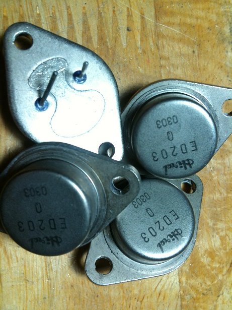

    Sò ngon, bổ, rẻ cho Nap mới lụm được, cùng series lun. Khoe với các bác tí.

    Sò này chất âm thế nào bác ơi. Em cũng định lấy 1 bộ này về thử mà tìm hoài không thấy catalog nên không biết có dùng được không

    Mình thì tai trâu nên khó nói lắm. Nhưng theo bác Quang thì chỉ đứng sau MJ15003 thôi. Con này không có datasheet đâu, nhưng theo tin đồn thì là hàng Chị na chất lượng cao đấy, không phải hàng đểu đâu vì đâu có ai làm giả hàng Chị na làm gì. :D

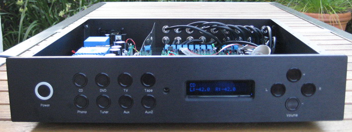

    Làm 1 cái cho đáng....quá đẹp.DIY như vậy là đỉnh cao rồi.

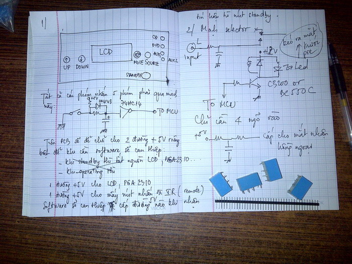

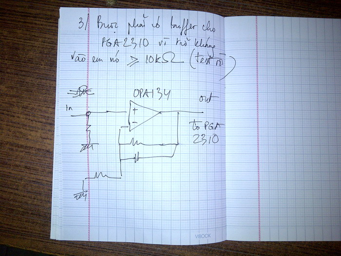

    To diyamp layout theo hướng như sau nè em:...................

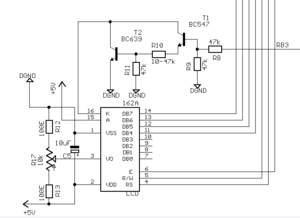

    LCD phải như vầy để tắt mở đèn nền nhé.... :D
