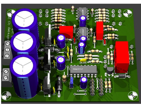

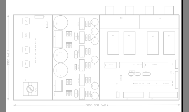

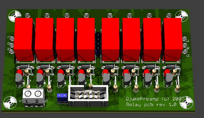

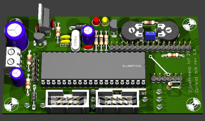

    Một vài gợi ý nè..............................diyamp cho opa134 lam buffer đầu vào còn ngỏ ra PGA2310 để mở nhằm gắn nhiều loại pre khác nhau như M22H,nac72...

    Anh lý nhân cho em hỏi,gắn opt thì gắn như thế nào,cục hình vuông là cục gì và 2 cục tròn tròn là cục gì,em đang muốn gắn vào pre nac72,xin anh hướng dẫn thêm.Cám ơn anh.

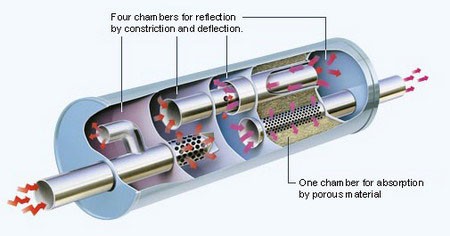

    Bác ra chỗ bán phụ tùng xe con xe máy, bảo người bán lấy cái bộ phận giảm thanh cho ống xả (pô xe) về lắp nó nằm ngay trên relay là hết nghe :lol:

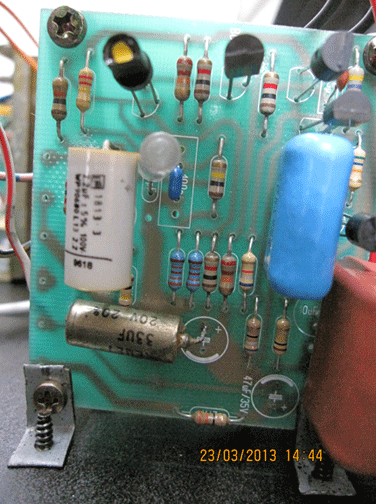

    Search trên mạng có cụ kia bán thanh lý 1 con power Marant có 1,9 triệu định mua lấy cái vỏ làm chassis cho NAP không biết có nên không? Hôm nay rãnh gắn mấy con tụ Elna silmic II vào NẮp, Nắc, thay sò công suất 2N3773 bằng ED203 nghe khá phê.

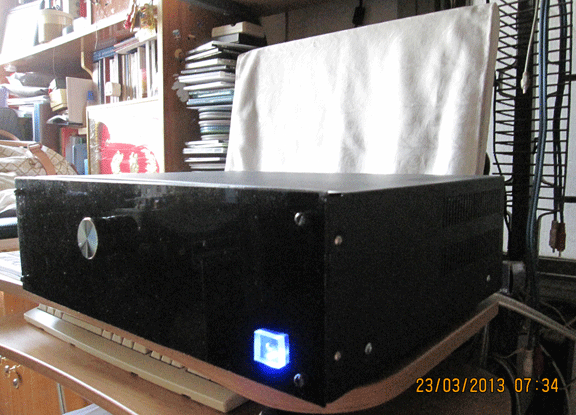

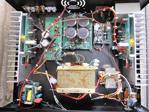

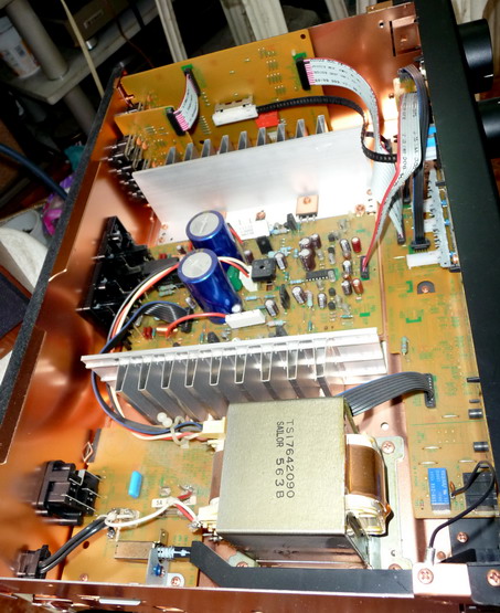

    Tiếc quá Lynhan, Kirato à. Hôm qua sao kẹt xe quá chừng luôn, từ Củ Chi về đến SG hơn 7 giờ tối, vừa mệt vừa bực.
    Đây là mấy cái hình ampli Naim tích hợp, tính mang qua Kirato chiếu hôm qua để anh em phán hộ.

    Naim này đển thi đấu với con Lý mã của Kirato :)
