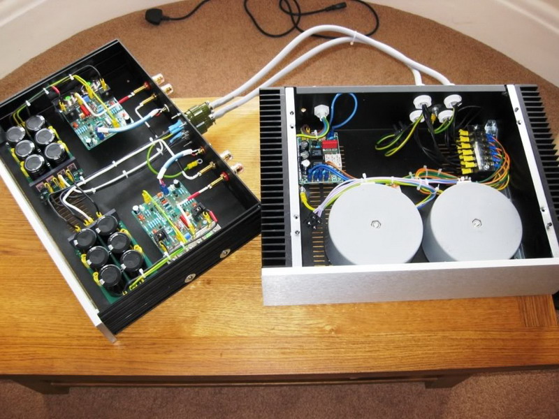

    Chú này làm quá đẹp và đúng kỷ thuật....có điều hơ vô lý nguồn rời để 2 tản nhiệt to mà chẳng làm gì,trong khi sò công suất chỉ có tản nhiệt bé tí.Chú này chắc đề cao chuyện em chẳng hề nóng mà nó vẫn ở top trên... :D

    Naim chơi chồng tầng quá khủng.

    Tây nó ít chơi ổn áp VAS lắm em ơi.........Em thấy cái soket nguồn AC quen không?

    Muốn làm đẹp như vầy phải nhờ trợ giúp của tivoi rồi...

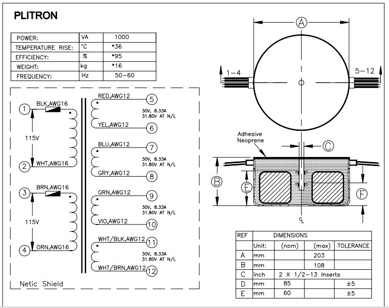

    Bạn em chơi 4 cục biến áp như ri từ Canada,shock quá... :D Hắn bị thuốc ,về tới SG là xấp xĩ 2000$ Canada.Ngày trẻ chơi 300B em cũng mua ở đây.
