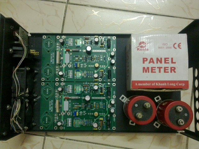

    Ước gì có cục chòn chòn nằm trong cái mono của Em :( , thấy mấy bác đấu đá nhau vui quá, trong khi đó Nap 135 em hơn 1 năm rồi còn thiếu quá nhiều như thế lầy ... :evil: xin các Bác tư vấn giúp em 1 vé đi tắc cho nhanh . Xin đa tạ

    Mấy con này đang chờ board về là action liền nè anh. Còn đầu vào thì chơi con gì anh. Chiến này tụ lọc nguồn em chơi BHC cho giống hãng luôn. Mấy tụ input hồi tiếp thì Elna Simic II.

    Bác cần tụ to thế này hả. Bác cần loại xanh hay đỏ. Có gì pm cho em.

    Thanks Bác, Thiếu cục chòn chòn, BJT Công Suất BUV20 với 15030/31 (or MJ15003),zxt450,FZT875/975,2n4250, tụ 10uf,68uf,47uf :D

    Em newbi, nên bác cho gì dùng nấy nói đến tụ pi em thấy loại polytiren và 15003 hịn ( khó tìm quá ). Còn BJT MJ15003 ngoài chợ Nhật bán nhiều mà ko biết dùng thế nào? thằng bạn em đã ráp con Nap 135 chạy nghe hay phết, nhưng thích chọc ngoáy mod phân tần loa nên ngắn mạch làm tèo mấy con MJ15003 xịn, tiếc ghê :roll:

    Em chưa xong mà các bác làm vertion mới rùi, cho e em tí hình board mới đi các bác, có thể bỏ board củ làm board limitedition nuôn :lol:
