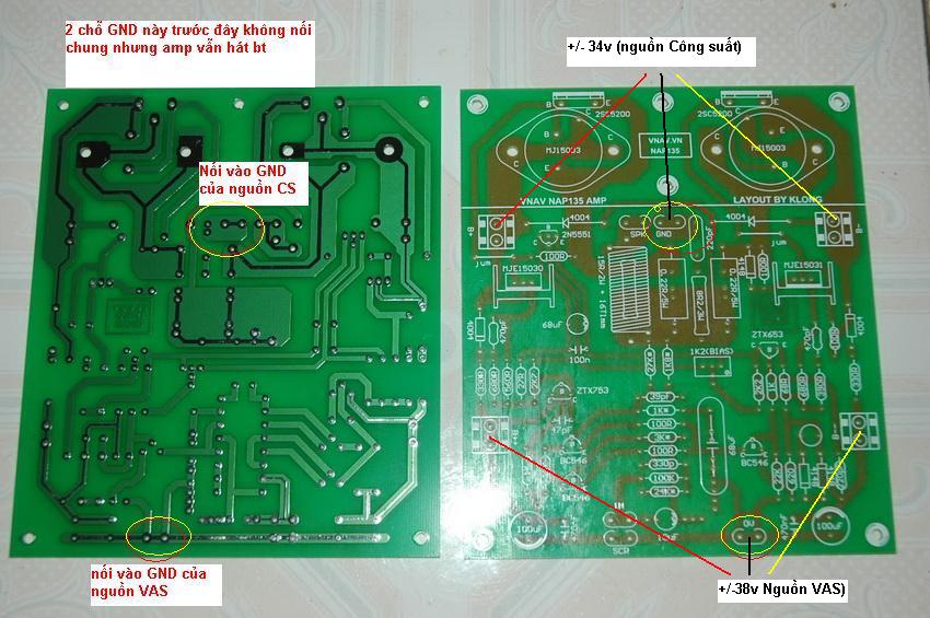

    Không phải đâu em, đọc lại phần trên kỹ chút. Ý anh là 2 chỗ GND đó không thông nhau chứ không phải không nối mass cho mạch Zobel. Mass loa và Zobel dĩ nhiên phải chung rồi, tuy nhiên trước đây anh không nối Mass Zobel với mas của nguồn VAS ngay chỗ input mà amp vẫn hoạt động bt. Xem hình sẽ rõ.

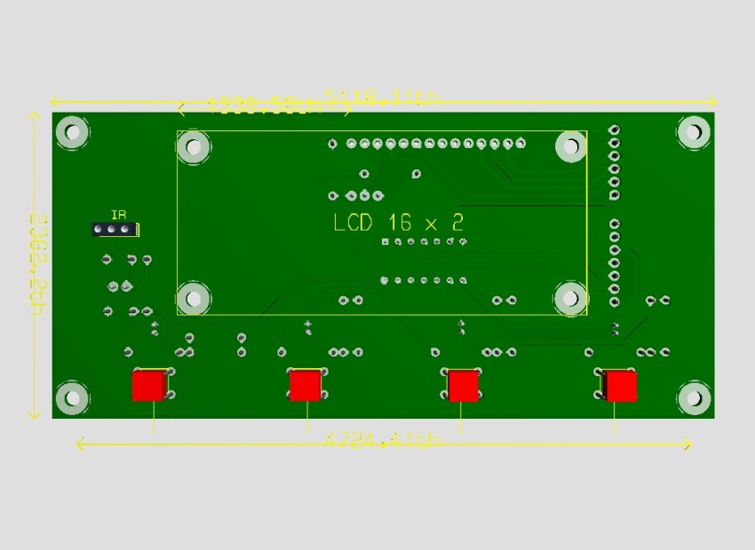

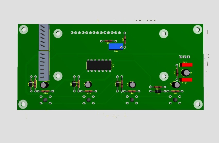

    Mặt máy LCD của bác Quang đã xong. còn phần VDK và analog nữa là xong volume hiend
    Modul chính chỉ có LCD, IR cùng nút button
    Hàn hết linh kiện mặt sau cho khỏi vướng vào LCD và dễ bề setup độ sáng LCD cùng các jack kết nối khỏi vướng.

    Cảm ơn em đúng ý anh rồi... :D
