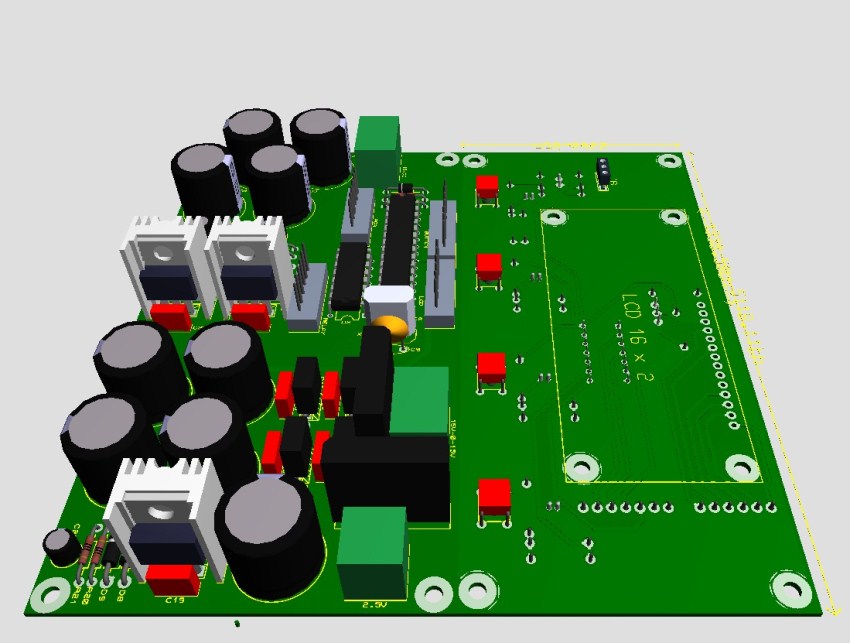

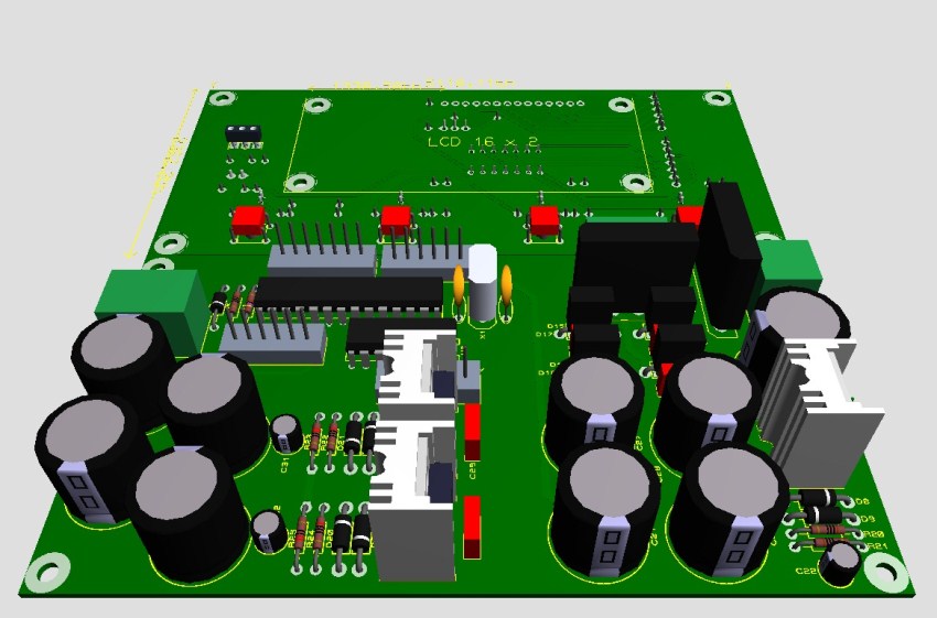

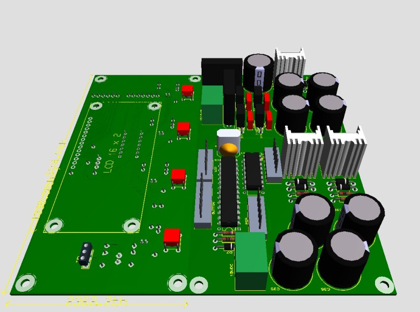

    Em up tiếp phần nguồn DIGITAL cho VDK và ANLAOG cho PGA2310, trên cùng một main với VDK

    PCB thiết kế thế này thì rất kén size máy rùi, rất khó design mặt máy để ráp. Thông thường LCD nên tách ra để dễ thao tác. Thanks.

    Anh thấy có đường tách khối mà,LCD bẻ ra áp vào mặt máy được . :D

    Bo nút ấn và đế cắm LCD là modul rời 130x60mm bẻ gọn ra áp lên mặt máy bác ah, khi áp lên ta dùng đế đồng để giữ vững 4 góc của bo chứa màn LCD áp sát vào mặt máy, rồi các nút button dài sẽ vươn ra để chạm vào các nút bấm được khoan từ mặt máy thông vào. Kết cấu cơ khí em dự định kiểu đó, dễ thi công thôi k khó đâu ạ!
