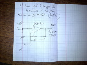

    @diyamp : buffer đầu vào PGA2310 vẽ đúng như vầy cho anh nhé.

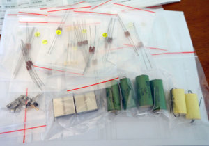

  7. mimosalq
    mimosalq Advanced Member
    8/5/06
    12.824
    122
    Dạo này yếu quá uống có 20 chai mà nó quây quây rồi... :D

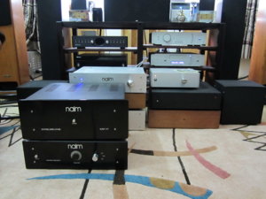

  13. mimosalq
    8/5/06
    12.824
    122

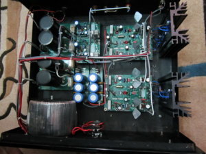

    dung nhan các sản phẩm dự thi off chai..............................
    Hiện tại em chưa thấy cái pre diy nào đạt tầm em pre 5 bjt này .

    Các bác cho em hỏi là mass trung tâm của PSU NAP135 nối vỏ chassis 1 kênh hay cả 2 kênh ah, cho em xin ít kinh nghiệm. Thanks.
  15. mimosalq
    8/5/06
    12.824
    122
    Em xem cái hình này là thấy rõ nhất.
    http://www.acoustica.org.uk/t/naim/powe ... inners.jpg

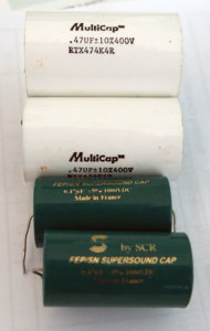

    Thêm 1 số hình ảnh... .............................

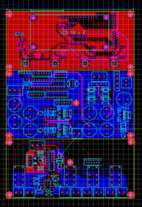

  18. mimosalq
    8/5/06
    12.824
    122
    Volume số đã thành hình,đang kiểm tra cẩn thận để phóng SK.
