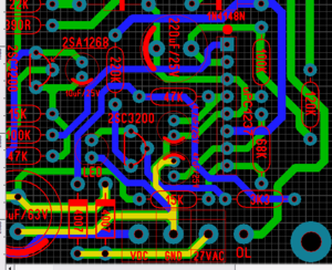

    em mới bị vật lần này thôi anh,mà cặp BVL mẫu của anh Quang này em đã lắp lần này là cặp thứ 5,mà bị vật lần này thôi anh nhg đã khắc phục dc rồi,theo hướng duy trì áp cấp đúng 27v trở lên thì ko bị hiện tượng đèn led sáng mờ mờ,lôi biến thế ra quấn thêm vào vòng,thế là dùng ổn định.
    nguồn em dùng điện nhà bình thường là 220v mà anh,khi nguồn nhà giao động thường tụt còn 210.......v ,nên hnay lôi em biến thế cách ly có ổn áp ra thử thì nguồn cấp ổn định 220v thì nguồn xuyến thứ cấp ra đúng 27volt mạch hoạt động dứt khoát và đèn ko còn sáng lờ mờ nữa,nói chung đó là bệnh em dính và chia sẻ cho mọi người biết thêm 1 bệnh thôi,thân.

    Làm đúng như vầy nè em.
    1-GND trên pcb nối đến GND của cả hệ thống
    2-1 đầu cuộn dây nối vào 27VAC trên pcb và đầu còn lại nối vào GND của hệ thống
    3-Yên tâm sử dụng :D

    em mầm đủ cách như các anh hướng dẫn rồi,nhg cuối cùng em vẫn phải cấp nguồn AC nuôi BVL phài ổn định 27volt trở lên-dèn ko bị sáng lờ mờ khi role đóng ,nếu thấp hơn 27volt role vẫn đóng nhg vẫn bị hiện tượng đèn led sáng lờ mờ,nói chung đây là bệnh em mò cả ngày hôm qua trên pcb test,còm mối GND vẫn bị nha anh,thân.

    cụ thay con R 390 còn 200R là ok .mạch bảo vệ đó có thể xài 18v AC đến 30v AC
    bác chỉ cần thay đổi trị số con trở 390R 3w nguồn cấp cho role

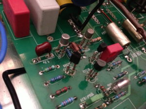

    Hôm nay rảnh tí em sô nác cắm rút nhà em cho các bác coi, cái này rất nhanh chóng thay bjt để đổi chất âm, còn nhanh hơn cả tube nữa. :lol:

    Hàn xấu quá

    Như zậy là BC đen không bằng 2SC than phải không Kirato
