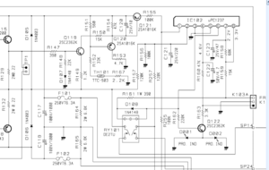

    Khakha đường VDC và OL kết hợp với nhau làm mạch bảo vệ quá tải ví dụ lở chạm 2 dây loa chẳng hạn.
    Đường VDC vào pcb chính là áp nguồn dương cấp cho bo công suất. Đường OL chính là cảm biến áp trên con trở 0.22 phía nguồn dương lấy từ điễm nối cực E con mj15003 và con trở 0.22.Mạch hoạt động rất hoàn hảo chỉ sợ con upc1237 chị na thôi.Nguyên thủy NAP có bảo vệ quá dòng cho sò công suất,anh em clone nó đã bỏ qua vì cho rằng nó làm giảm chất lượng âm thanh.... :D

    đúng như anh nói,nhg em này áp dụng cho Naim thì đấu như vậy dc,em mò hoài đấu cho F5 chưa dc vì ko biết đấu VDC và Ol lấy từ đâu trên pow F5 và Lm 3875 cũng thế,VDC có thể lấy dc nhưng OL là em thua luôn òi vì poe Naim thì lấy điểm Ol ở chân cực E + trở 0,22 để đấu lên mạch ,thôi để em mầm cái Naim lại sẽ đấu đủ các cổng đồ chơi cho em BVL này,đang chờ anh QUang báo có pcb là mầm pow trc,chứ Pre Nac thì chờ nhịn ăn tháng sau để mua tụ :? và chờ các anh tình thương mếm thương cho vài em thuốc độc cắm vào pre :twisted:

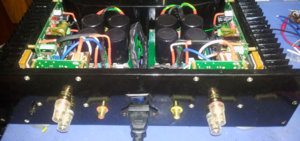

    Mỗi ngày mò 1 tí để đóng thùng mấy dự ớn cho xong. NAP135 đáng lý xong trước Tết, vì dục tốc bất đạt nên ôm hận, giờ mới lọ mọ xong phần PSU cho công suất và lắp hoàn chỉnh phần bảo vệ loa. Em khoe hàng tẹo, chờ làm mặt và lưng nhìn cũng khá ổn :D

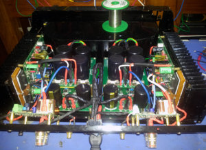

    Thêm cái hình cận cảnh NAP ... ráp theo phong cách japan (vì tận dụng vỏ máy pow japan :mrgreen: ) Dù rất cố gắng nhưng dây nhợ vẫn như đám rừng, ko thể gọn gàng như ... háng, khà khà ..

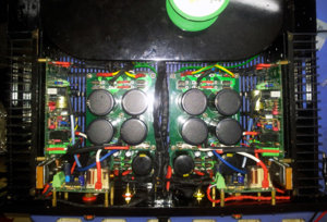

    Bây giờ mà em tìm được mấy cặp Sanken xịn như vầy là giỏi đó.Cặp này mà có cặp driver Sanken luôn là tuyệt vời 2sc4883/2sa1859.

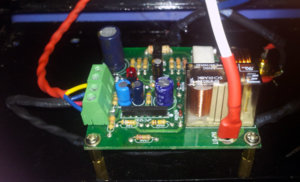

    Bo này lúc trước anh còn tính bảo vệ quá nhiệt nữa nhưng thôi,bảo vệ loa là tiêu chí hàng đầu.

    Em trả lời cho bác Tun nhé. Bác nối cái cọng OL đó về bên đầu trở 0,22R phía nguồn dương, tức là chân E của con sò bên nguồn dương.
    Nếu nối sang bên nguồn hằng thì coi chừng nổ tung mạch mà k cắt relay. Em dại qué hôm noạ đấu về bên nguồn hằng khoe với thằng bạn bẩu amp của tao có BV quá tải nè, cầm tovit chặn 2 cọc loa tay vặn volum to lên thấy nó vưỡn hát í o tai nghe thấy tẹt 1 phát. Xong cháy rụi cầu chì bên mạch nguồn :lol: hết bốc phét :mrgreen:
