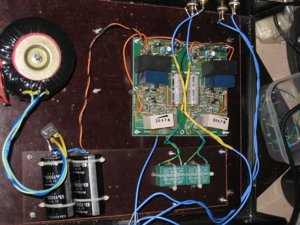

    bác Gà-bò-li-nô ơi, pre bác thử nghiệm chock vô lọc nguồn tới đâu rồi, có hơn không?
    cục nguồn em quấn 2 cuộn 20v, em đang phân vân nên nắn 2 cầu cho 2 kênh hay là đấu chung 2 cuộn lại kiểu CT nắn bằng 2 diode như hãng, cái nào hay hơn bác nhệ.
  4. garbolino
    garbolino Advanced Member
    28/3/07
    6.862
    ZVL Skalica
    Hơn cả sự mong đợi bác ah, vấn đề là tìm được cục choke dữ dữ chút, em nghĩ chỉ cần dưới 1H (nói đại, trúng trật em không biết, của em nghe hay :lol: )

    Em xin report phần của em, đã hát, nhưng tiếng mờ mờ giống như mấy con tụ ghẻ của em vậy. Bước tiếp theo là .. đi tìm tụ xịn.

    Sau khi lấy cái chassis về và gắn thử một số núm, em quyết định đầu tư luôn cái volume remote để giữ vẻ đẹp của em nó :mrgreen:

    em update cái pre của em hát mấy bữa nay, đang chờ cục BA quấn chưa xong, xài tạm cục BA chợ, nhưng vẫn hay quá các cụ ơi, chỉ có hơi bị nhiễu tí (khi vặn volume max), em chưa đi mass vỏ máy.

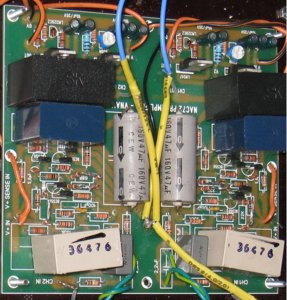

    Em vặn biến trở đủ kiểu ở 2 bộ lọc nguồn - 1 bộ luôn là 20.6V, 1 bộ luôn là 20.4V
    (Vol đầu vào là 28.8V, vol đầu ra là 20.6/20.4V)
    Các cụ có biết tại sao ko ạ?! Cách khắc phục?!
  19. garbolino
    28/3/07
    6.862
    ZVL Skalica
    Tại con zener, em nói đại, bác cắm con zener khác vào coi, chắc được :lol:
    Mà đầu vào của bác sao mà sìu thế, ít cũng làm trên 30 cho nó máu chớ. Ít vậy thì lên vậy chắc phải rồi đó bác.
  20. Pencil_Tube
    Pencil_Tube Advanced Member
    25/12/08
    1.218
    21
    Gò Vấp - Tân Bình
    Ý em là tại sao đầu ra nó fix cứng như vậy ... theo lý thuyết là thay đổi được mà?!
    Nếu như là do zenner thì ko lẽ cả 2 con cùng hư (em dùng zenner 6.3V thì phải)... có khi nào do em hàn lộn đầu zenner ko ạ? Đã cụ nào bị trường hợp này chưa, nếu được các cụ cho em xem hình con zenner xem hàn như thế nào là đúng.
    Thanks!!!

    Hình em post ở trên có con zener đó cụ, con zener của em 1 đầu nhạt 1 đầu đen, đầu đen nằm ở phía trên (gần với mép bo mạch hơn).

    Vậy là em hàn giống cụ ... thế cụ có điều khiển được Vol out không ạ?!
  23. mumutant
    mumutant Advanced Member
    23/10/06
    601
    HCM
    Em chỉnh được bình thường mà. Cái biến trở của em có 3 chân, em bẻ 1 chân ngoài. Không biết cụ dùng biến trở loại nào, coi chừng dùng sai chân hoặc cái chổi sắt chạm vào chân ngoài.

    Lạ nhỉ ... em cũng bẻ 1 chân biến trở ... để em về xem lại coi thế nào :wink:
  25. doidepkn
    doidepkn Advanced Member
    15/11/07
    258
    Theo em biết thì không thể điều chỉnh điện áp ra bằng con biến trở trên bo đâu, con biến trở đó chỉ chỉnh điện áp ra của con Lm đầu tiên. Để điều chỉnh điện áp Bác phải thay gia trị con Zener.
