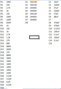

    Bác nào mới lấy board Naim mới thì có thể tham khảo list để đở mất thời gian dò mạch. Trong đó có trở R30 nối mass tín hiệu với Mass chung em không biết giá trị bao nhiêu là vừa. Em nhớ không chính xác thì R30 = 10R. Bác nào đi ngang ngó qua xem đúng không ?
  7. oidua_nuT
    oidua_nuT Advanced Member
    23/3/13
    120
    Bác lập luôn cái List cho Nac giúp anh em đỡ phải dò với ah :D
  8. ngvquoc
    ngvquoc Advanced Member
    27/6/09
    1.110
    Em mới làm con này thôi bác ơi. các board khác em chưa đụng tới nên chưa có list

    em còn lại 10ohm.

    Em quên mất còn con trở R31 = 2.2K nữa

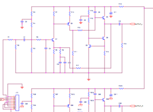

    Trên pcb to thì mạch vẫn như vầy...kênh bên kia giá trị trở y chang nhưng số linh kiện em thêm số 2 ngay trước.

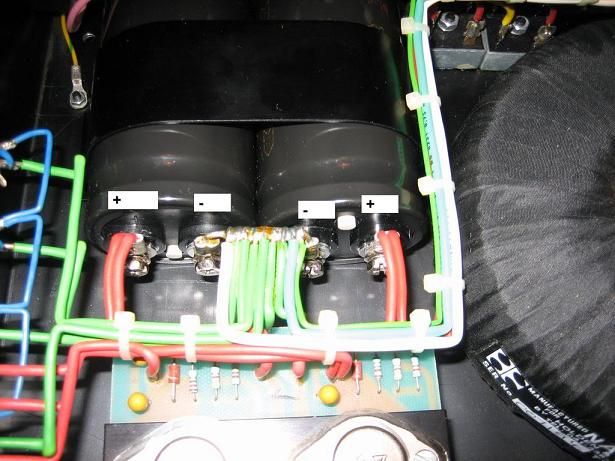

    Em xem ảnh 1 anh chàng tây làm naim. Em thấy điểm khác biệt ở chỗ tụ nguồn là 2 cực âm đấu vào nhau tạo thành tụ ko cực. (Nhìn rất kỹ cái chấm trắng ở đầu tụ, Hình như cái này là naim chính hãng).
    Photobucket của họ đây ạ:
    http://s510.photobucket.com/user/DubbLi ... 2.jpg.html
