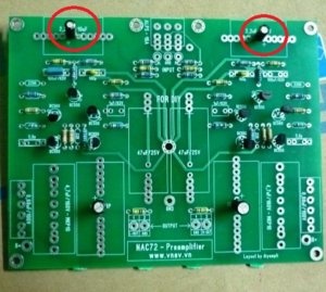

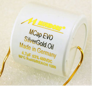

    Anh Quang vị trí em khoanh tròn đó thì giữa Elna carafine (đỏ) 10uF/25V và MCap 4,7uF/250V thì dùng loại nào tốt hơn vậy anh? hiện có 2 loại này!
  21. oidua_nuT
    oidua_nuT Advanced Member
    23/3/13
    120
    Chỗ đó chỉ dùng elna thôi (MCAP ko hợp đâu chuyển cho em đi :mrgreen: )

  25. mimosalq
    mimosalq Advanced Member
    8/5/06
    12.824
    122
    Khakha câu này dễ trả lời quá,đưa Mcap đây anh đổi chục con cerafine xài chơi...
