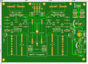

  4. mimosalq
    mimosalq Advanced Member
    8/5/06
    12.824
    122
    Chỉ kích thước 10x12cm lèo tèo linh kiện vậy thôi đừng giởn mặt nhé...
      File size:
      17,9 KB
      Views:
      521

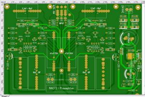

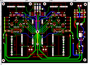

  5. mimosalq
    8/5/06
    12.824
    122
    Pre NAC nâng cấp phần nguồn hết cở dùng LT3080....
      File size:
      32,4 KB
      Views:
      369

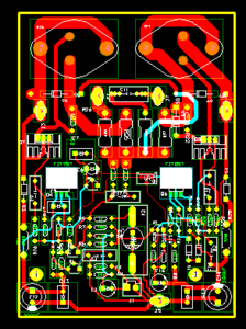

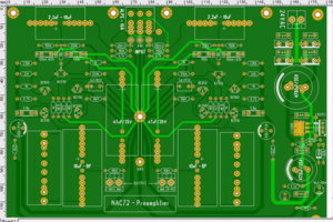

  6. mimosalq
    8/5/06
    12.824
    122
    Công nhân việc đánh thứ tự linh kiện làm khó anh em thật...Đánh hẳn giá trị linh kiện khỏe cho tất cả...
      File size:
      25,1 KB
      Views:
      354
  7. n_nhoang
    n_nhoang Advanced Member
    29/7/06
    2.520
    20
    Em cũng khoái cái họ nhà anh Linear LT 3080 này , bác xây dựng sơ đồ và đưa vào sử dụng là thêm lựa chọn cho anh em, chỉ có một góp ý nhỏ là nên để điện trở ADJ ở chân số 2 cao hơn chút xíu vì theo sơ đồ ngoáy hết cỡ nó mới có ra 20v , trở này có giá trị khoảng 100k thì đầu ra được 1v , như vậy nếu cần 24v ( NAP72 ) thì tổng cộng cần 2,4M :mrgreen:
  8. mimosalq
    8/5/06
    12.824
    122
    Hàng có rồi mà chưa ai xách về VN,em hôm trước mượn được 1 chú bỏ vào NAC nghe phải nói tốt thật,phân biệt ra ngay.Em đang để 2.2M nghe ngọt ngào tình cảm lắm.Cảm ơn anh đã giới thiệu em nó.

  10. ngvquoc
    ngvquoc Advanced Member
    27/6/09
    1.110
    Cẩn thận đường mạch in màu hồng dễ bị sót khi làm mạch in đó anh ơi

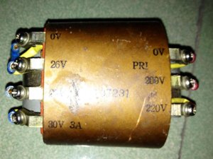

  11. touch3G
    touch3G Advanced Member
    3/1/10
    1.734
    Vụ này hay quá, đang lăn tăn bộ nguồn cho Pre NAC. Đặt bo lẹ đi em ơi, anh đăng ký 1 bộ Nắc, Nắp.

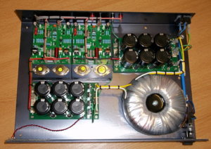

  14. mimosalq
    8/5/06
    12.824
    122
    Nguồn cho NAC bây giờ có 2 lựa chọn
    1-Vẫn dùng LM317 như hảng
    2-Dùng LT3080 ....................
      File size:
      145,4 KB
      Views:
      217

  17. mimosalq
    8/5/06
    12.824
    122
    Có ngay... :D

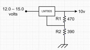

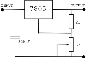

  20. Pointed
    Pointed Advanced Member
    1/12/08
    2.557
    66
    Thanks! Nhưng thêm hai con trở (hoặc một trở và một trimer) thì mới đúng là 78xx anh, 7824 khó kiến lắm :mrgreen:
    Hay như ở đây có cả bảng tính giá trị trở = excel http://www.wb0smx.net/?p=716

  22. mimosalq
    8/5/06
    12.824
    122
    Xong luôn dùng 1 biến trở 5k cho con 7805.......chỉnh từ +5V đấn 25V
      File size:
      117,6 KB
      Views:
      111
  23. mimosalq
    8/5/06
    12.824
    122
    Được luôn. :D
