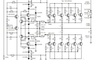

    Ôi Mảk Levinson làm sao mát be đống sò này...chết tiền luôn............. :D
    Khakha thằng này giống Naim khoái con diode dạng 1n4148 ,đại gia về kỷ thuật mà suy nghĩ thiết kế cũng quá đơn giản...vote cho 1 phiếu luôn.

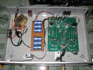

    Em dùng bo nac mini chả mốt méc được gì. Nhìn các bác mod tụ khủng mà thèm quá.

    Em chưa dc nghe hãng này nhưng em rất kết cái chassis của nó, em làm bằng gỗ nhái nó 1 cái giờ bỏ xó :( chật chội quá
  5. mimosalq
    mimosalq Advanced Member
    8/5/06
    12.824
    122
    Sắp có pcb mới,anh sẽ gởi em nhé...

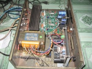

    Amp NAP nhiều bo quá khó bố trí nên em cắt gập chữ L bắt nằm đứng vô vỏ máy cho gọn, Bác nào muốn gọn thì chơi kiểu này.
    Nap , Nac ve chai của em >
  18. mimosalq
    8/5/06
    12.824
    122
    Đi dây vậy có ù xì gì không em?
  19. lynhan159
    lynhan159 Advanced Member
    16/10/07
    3.017
    Phú Nhuận Bang, Sài Gòn
    dây tín hiệu không tốt mà vào bo quá xa làm giảm bớt chất lượng nap đáng kể đó anh. thân
  20. lengkeng
    lengkeng Advanced Member
    31/10/06
    1.339
    17
    Biên Hoà Đồng Nai
    Max volume thì ghé sát tai vô loa trép mới nghe xì, còn để mức 12h thì im re. Loa em Kenwood LS-330.
  21. lengkeng
    31/10/06
    1.339
    17
    Biên Hoà Đồng Nai
    Dây tín hiệu tháo ra trong mấy màn hình vi tính xài củng tạm được. Dây mạ bạc thấy có bán đầy nhưng đi vẫn nhiễu.
