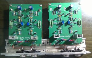

    NAP con nhà nghèo của em
    Hiện tại em nó hót căng quá, bass thì không được gọn. giờ phải tích cực chích thuốc thôi

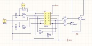

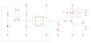

    Có rất nhiều mạch nhấn nhả trên mạng , em cũng thử kiểu dùng trans rồi bị như của bác là bình thường, thậm chí mạch dùng NE555 mà làm không cẩn thận relay cũng nhảy lung tung.
    Cá nhân em thì đang dùng mạch này xùng p2p
    con IC bác có thể thay bằng con khác tương đương đồ đồng nát rất nhiều, em dùng con này vì trong nhà em sẵn :lol:
    [quote="tranhuuan"
    em câu dây dùng thử rồi anh à khi giữ công tắc thì relay đóng nhưng nhả công tắc ra relay lai ngắt. anh có mạch nào khác nữa không ạ[/quote]

    em chưa dùng IC bao giờ để em đi kiếm IC dùng thử xem thế nào. cảm ơn bác

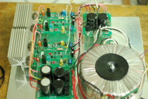

    Naim theo phong cách tube đây. hy vọng âm thanh kết hợp cả Naim và tube vào

    bác có thể thay A92 bằng A1815, hoặc con PNP nào khác cũng được quan trong là lắp đúng vị trí chân như sơ đồ mạch còn IRF610 em thay bằng em IRF 744 cho dễ kiếm và rẻ nữa Chỉ mỗi cái câu dây xong mạch chạy không theo ý muốn bấm nút giữ thì relay đóng còn nhả công tắc thì relay lai ngắt

    vấn đề là trong nhà có gì dùng nấy bác ah, bác kiếm quanh nhà có gì thì mình làm theo hướng đó, Ne555 cũng được, mấy con IC này em sẵn nên em dùng đại đi.

    Nap em chỉ nâng cấp thêm phần lái và tụ nguồn thôi, ko làm bản mới nữa! Nac thì em đang chờ bo mới rồi đóng nắp (tụ tị thì gom khói nâng cấp sau)! Nói chung là sau một thời gian chạy thì Nap, Nac tai trâu em nghe thấy ổn rồi! Tập trung vào hoàn thiện GMX :D

    mạch này cải tiến một chút là thành cái mạch 1 nút nhấn , giá trị con tụ quyết định thời gian nhấn giữ nút,

    Mạch này là 2 công tắc nhấn nhả đấy, một cái tắt một cái mở.
    Bác kiểm tra lại con tụ trên mạch anh quang, bác thử tang trị số lên một chút xem nó có giữ được không?
    Nếu không có con tụ đó thì xung nut bấm cực nhanh nên rất có thể nó sẽ bị nhả ngay , mà cái món này hơi nhiều ở khu vực nút nhấn là hoạt động lung tung ngay, nên chỗ nào cần thì bác dí thêm con dập nhiễu vào hoặc thêm con 1n4148 vào đó.
    Bác tham khảo thêm hướng dẫn kiểu mạch dùng trans nhé.
