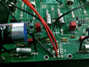

    Sao cái này nhìn giống giống cái tụ em đưa bên trên vậy anh Quang, phải nó không anh :mrgreen:

    Nó đó em,ngon bổ rẽ...

    Vậy tức là anh có sẵn :mrgreen: . Nếu không sẵn thì ship luôn đợt này mấy chú về xài cho NAC72 mới sắp tới đi anh, em ké với! :twisted: hay đợt NAC mới này anh tẩm thuốc độc khác rùi???
  22. mimosalq
    mimosalq Advanced Member
    8/5/06
    12.824
    122
    Mấy chú tụ này bác langbam tặng anh :D .Anh đang nghiên cứu bộ nguồn cho nó.Xong rồi may áo thiệt đẹp cho em nó,ngoài ra còn copy cái mạch filter kèm buffer mà Naim đặt tên Time Aligned là tên thương mại của cái mạch Zero Group Delay cho nó bờ rồ .
