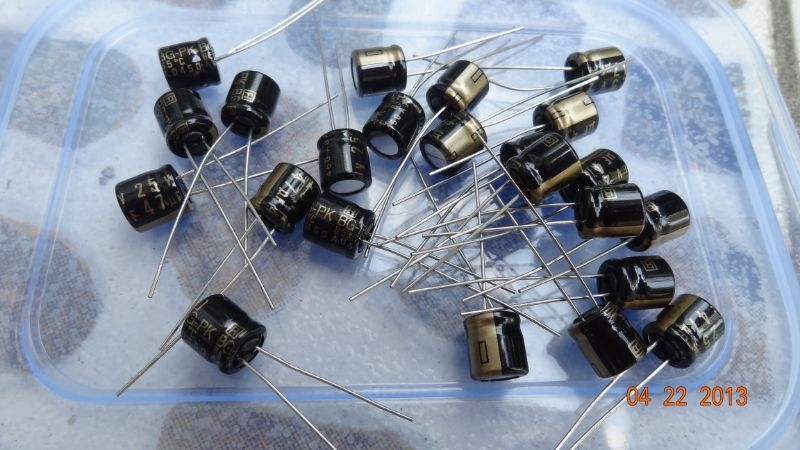

    Pre sao lại phải 20A ??... , cái nac72 này chỉ cần 1A là quá dư rồi :roll: , nhân vụ này bác Quang cho hỏi xem tụ C8 và C28 trị số bao nhiêu vậy , và những tụ bypass 0.68uF 4.7uF biến đâu mất rồi ? Trên bo chả thấy có gì cả .

    C8 và C28 là 47uF/35V Elna Silmic II.
    R17 và R217 là 27ohm tạo thành mắc lọc RC với C8 và C28.Em đưa về đúng giá trị Naim hảng luôn anh.

    Cái này em quên chưa mua rồi :(
