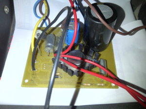

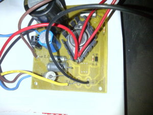

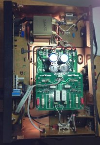

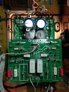

    Tranh thủ ngày thứ bảy may áo cho em NAC72 liên hợp quốc: vỏ Marantz, nguồn GM, bo NAC DIY. Sô ít hình để các bác xem cho vui.

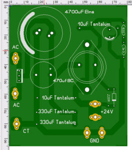

    Em liên lạc với 1 tay kỷ sư âm thanh ở Anh và hiểu rất nhiều về Naim và đây là cái nguồn cho NAC72 mà tay này đề nghị,hơi hao khói vì mấy con tantalum này...
    Tay này nhấn mạnh không gắn 0.1uF trên nguồn NAC72 ,em chưa hiểu?

    Em ủi liền nghe từ sáng giờ phải nói là trên cả tuyệt vời... :D
