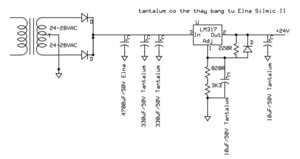

    Bộ nguồn cho NAC72 chuẩn nhất đây các bác...

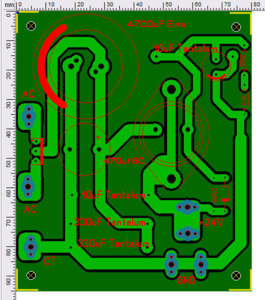

    Anh em có điều kiện nên làm bộ nguồn như trên ,rất đơn giản nhưng nhiều bất ngờ về nó lắm...
    Đây là mạch ủi...

    Bác cho em hỏi kỷ chỗ màu đỏ là kẹp // với con tụ nào vậy, em cũng đang bị thiếu leng keng :D

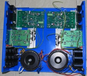

    Tranh thủ lễ ở nhà mần con Naim không giống ai tặng vợ. Sáng giờ khoan, sơn đóng điện kiểm tra từng phần. Mới tới được board ổn áp. Đóng phát ăn ngay. Hy vọng ngày mai em nó sẽ hót véo von.

    Con Naim đợt này vợ tài trợ hết. Vợ dặn có bao nhiêu thuốc độc tiêm vào hết. Chassic thì phải độc không giống ai. Hì hụi tờ sáng giờ 2 cha con vừa sơn vừa khoan. Lần đâu sơn chưa có kinh nghiệm mới có mặt dứoi không đã hết bình sơn. Mai chơi thêm bình nữa sơn cái nắp là ngon lành.
    Mặt sau em định dùng nhôm 2 ly nhưng không biết sơn vào có ăn không. Bác nào có kinh nghiệm sơn lên nhôm tấm chỉ em với.
