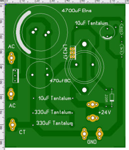

    Đây theo yêu cầu sò sắt hay sò than đều dùng được .........

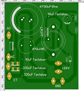

  18. Pointed
    Pointed Advanced Member
    1/12/08
    2.557
    66
    Cho con than nó cách ra tí anh ơi, nếu không thì lắp tản nhiệt thời trang của con sắt lại đè vào mối hàn của con than; thêm cái option cầu nắn cho mấy con hai chân cho ae đã có BA nguồn không CT :wink:

    Anh Quang có thể đặt giúp anh em 1 ít PCB mạch nguồn này không? Em không biết ủi ạ, trước đã thử mạch TDA7294 cháy mất cái bàn là mà cũng không ăn thua :-(

  21. mimosalq
    mimosalq Advanced Member
    8/5/06
    12.824
    122
    Mấy cái pad con than nó nằm mặt dưới nên không sao em :D .Đây là mạch dùng cả nguồn center và nguồn đơn...

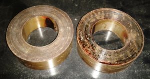

  25. tranhuuan
    tranhuuan Advanced Member
    25/2/11
    255
    em vừa kiếm được 2 cục sắt xuyến mỗi cục nặng 1.2Kg cao 3.2 dày 2.2 Cm Anh xem có dùng được cho NAP này không ạ nhìn nhỏ nhỏ xinh xinh gắn vào chassic sẽ rất gọn anh tư vấn giúp em với ạ
