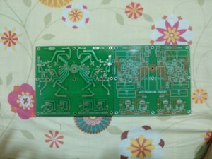

    Theo yêu cầu của một Bác trong Topic NAC72 đã được nhân bản lần thứ 2! một vài hình ảnh gửi các Bác!

    Lâu lắm rồi không cầm đến mỏ hàn vì chẳng biết nghịch cái gì ,tình cờ có người bạn đưa cho bo mạch này nói là ráp thử xem tiếng khá lắm. Cũng may là trong mớ linh kiện cũ cũng tạm đủ cho mạch này cho dù điện trở đủ mọi loại.
    Cuối cùng em nó cũng đã hót, kết quả thật ấn tượng thực sự không uổng công làm.
    Thích quá nên em khoe với các Bác, các bác đừng cười nhé vì em nó chưa có quần áo.

    Anh làm đẹp quá.
    lâu rồi mà tay hàn vẫn đẹp :D
    có thời gian anh thử cái pow đi.

    Em đang lắp NAC72.
    R đã kiếm đủ như C thì khó quá các bác giúp em với, em định thay một số loại trên STAV có, cụ thể:

    Ơ ơ ,
    Nac72 này giống cái PCB của em dọn nhà cất kỹ rồi, sao giờ lại ở đây nhỉ :)
    hic.
    các cụ máu quá thì cứ luyện chưởng cho đỡ quên, em dọn dẹp nhà cửa xong thì có thể " cháy hết mình" như xưa mà.

    Chào bác ThuyLT , số em kể ra cũng may mắn nên mới được hưởng lộc đó Bác , theo em biết thì còn vài em nữa cũng sửa soạn hót theo cho vui cửa nhà.
    Em đang dự tính thay biến thế nguồn công suất gấp 10 lần loại đang dùng hiện tại ( đang dùng theo hãng 120w ) để xem có thay đổi chất âm như thế nào . Theo Bác có nên không nhỉ :?

    Nhà bác bỏ cái mạch ổn áp 2 tầng trên boad là quá phí đới;
    em không tiện ba hoa chứ chính nó là thiết kế cực tinh anh trong làng ổn áp đóa.

    Ơ hơ em vẫn làm đúng theo thiết kế đó chứ bác chẳng qua là em dùng con 317 vỏ nhôm và chỉ có 2 con nên em dùng chung cho 2 kênh luôn và em phải gắn ngoài mới vừa, em dùng 2 biến trở là để chỉnh điện áp ra tùy thích mà :)

    Cái Pre của anh Tường trông đậm chất DIY! chơi toàn đồ độc hem hay sao được.
