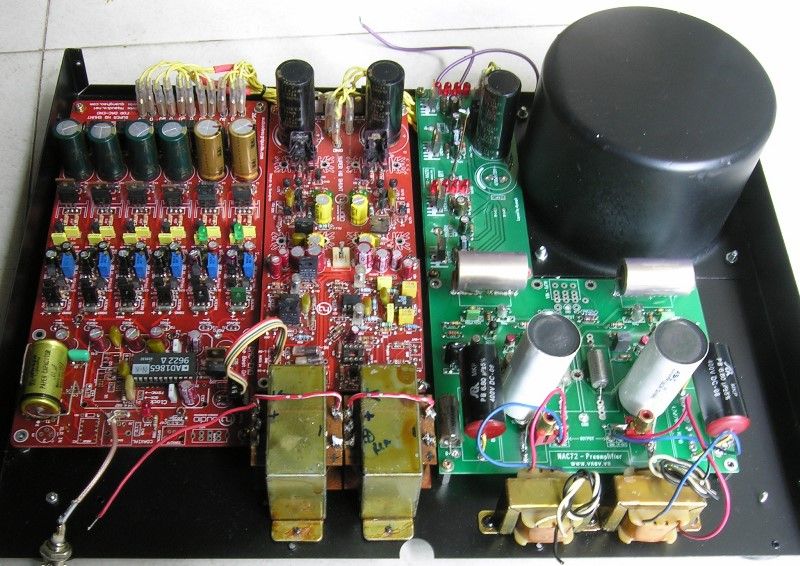

    Nghe lời xúi của dại ca em làm 1 vé khứ hồi sang Nhật Tảo zớt được cái đen hôi này mang lên thớt để anh chém :lol: sắp có cuộc đập lộn giữa Lì Ma và DAC 1865NK+IV Naim nac 72 rồi :lol: Bán dẫn oánh bán dẫn mới đúng hệ :mrgreen:

    Ổn rồi đấy!, ít nhất cũng được giải tận dụng diện tích để trưng hàng... :D lịch đập lộn với lão Ki cập nhật nhé. THANKS

    Chồng tầng cho nó hí èn đê. Dây để dài thế kia phí bo sun wá[/quote]
    [​IMG][/quote]
    Chuẩn bị ra chiếu trường hả đại ca, Đi đến động Kụ KI đập cho tan nát luôn :lol:
    đại ca rảnh thì chiến cho em 2 cục săt nhé :D

    Nhìn kĩ em thây chưa đi hết dây, và hình như bác Lý không có nắp phía trên, show nute để em chộp hình hả :D
    Cái nồi mua chổ nào cho em 1 vé với. Bác giúp em 2 cái cục sắt output cho Pre với thanks

    Chắc xong chưa, nhển thấy chửa ổn đâu, đừng có đưa em vào động hoa vàng nhé mà tội nghiệt em nó cụ lý ới( vụ này gà trống nhà em gáy thì gà mái cụ lý chỉ có mà e em chiiiiiiiiiiu uô thuuuuuuuui ) :lol:

    Đương nhiên nhìn thế là chưa xong roài, nhưng mà cụ Lý đưa hàng lên sớm thế này là có ý đới... ngộ nhỡ giăng dây hết ra mà bị ném nữa là ngồi gỡ, khoan đục lại chết luôn :mrgreen:

    Sao lại nhiều đường xuất vậy cụ Lý nhỉ? Có bị uýnh lôn nhau không?

    Em thấy con tụ Jensen input đóa cụ xoay chân nhìn hớn quá, chân đã dài như vậy, cũng lại không gắn trực tiếp cái jack vào PCB thì tại sao cụ không hàn thẳng 1 chân lên cái jack BNC mà phải chạy loằng ngoằng vậy vừa tốn dây mà vừa tổn hao :D

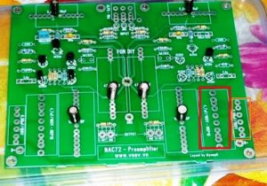

    Các bác cho em hỏi, nếu thay tụ chỗ khung màu đỏ thành 1uF và khung màu cam thành 0,22uF thì có thay đổi thế nào với chất âm vậy?
  23. tngoctu
    tngoctu Advanced Member
    10/10/10
    2.366
    186
    Những vị trí đó nếu kết hợp với trở 27 - 33R thì sẽ thành mắt lọc RC thứ 2 sau dây dẫn DC.
    Dung lượng ko phải là yếu tố quan trọng, mà quan trọng là sử dụng loại tụ gì. Nếu ko có tụ tốt thì bỏ qua đừng lắp, lắp tụ tào lao chỗ đấy ảnh hưởng khá nhiều đến âm thanh.

    Vị trí 4,7uF em định thay bằng Wima 1uF/160V, còn chỗ 0,68 thay bằng MKP 0,22uF/600V có được không vậy bác?

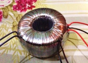

    anh Quang vào nhận hàng nhé,lò phản ứng mini đã xong ,cho anh để test hàng nóng đây,chụp bằng dt nên hơi xấu tí :)
    mời xem hình
