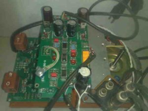

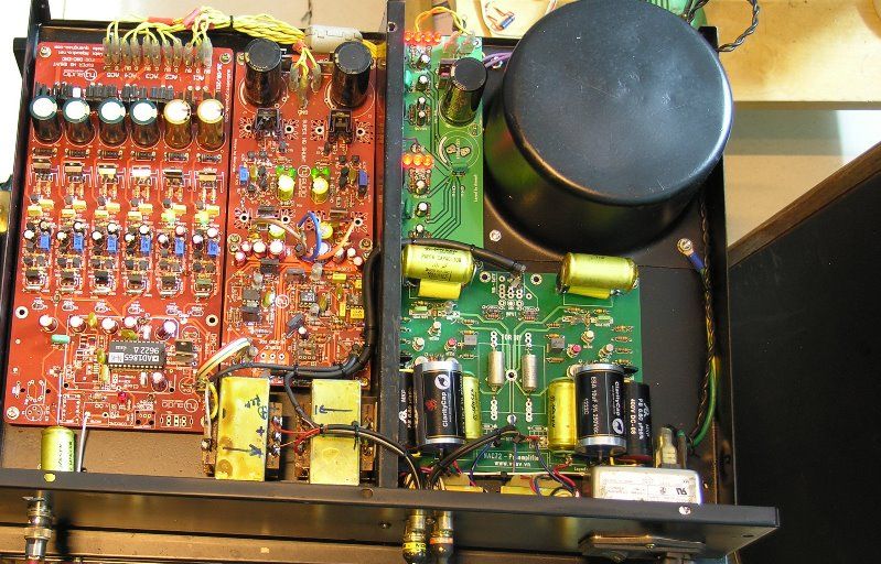

    Các bác cho em hỏi, làm cái này cứ mua lk và PCB về hàn vào là nghe được, hay là phải căn chỉnh gì nữa không ạ? :roll:

    16/10/07
    3.017
    Phú Nhuận Bang, Sài Gòn
    Theo lời xúi dại của thuốc cảm em vặt con tụ theo kiểu không giống ai :mrgreen:
    Hôm nay chỉnh cũng tàm tạm, nghe thấy cũng được được... tổng thể DAC NAIM 1865NK+ IV nac72+ IV opam opt
    Ve chai chừng ấy năm đem rã xác thả hết vô DAC này xem nó gáy ra răng :lol:
    sắp đập lộn được roài :mrgreen: . Xin cảm ơn
    All in one mà :D . Thân
    chỉ là 2 cục sắt nhặt bừa bên Nhật Tảo gắn vào bưng cho đầm tay thôi, RLC gì chỗ này?

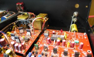

    Naim còi đang trình diễn bài "to love you more" bằng chất âm của 1 ông lớn....

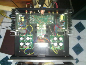

    sau môt thời gian dài với sự viện trợ của nhiều bác nap của em cũng đã xong.đóng điện phát ăn ngay không cháy nổ gì .cảm nhận ban đầu là tiếng bass đẹp,dãi cao nhiễn,trung âm thì lòi ra luôn.em đang phê đây.

    Hôm nào xuống anh ,anh gởi 1 ít thuốc độc loại 1 nhé...Em sẽ còn bất ngờ nhiều về bộ đôi này.

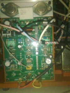

    vâng anh !em tính nghe ổn định rồi em sẽ mod.hiện tại em đang ghép với pre GM của diyampli cho,tầng đầu mới chỉ dùng 5551,kddt fzt 857/957,lái 1837/4793,cs 3773
    dùng nguồn của GM3 .tụ input 10uf elna simic II ,hồi tiếp Mitsusita 120uf tháo máy.em chuẩn bị thay 5551 = c1845 xem sao.hồi tiếp dùng 10uf elna simic II ok không anh quang?

    Hồi tiếp từ 22f đến 100uF,10uF nhỏ quá.NAP phải ghép với pre NAC mới hợp . :D

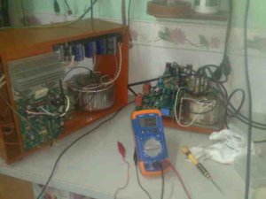

    anh quang ơi!em test sáng giờ thì thấy bias không ổn định,do transistor điều nhiệt không được ghép lên tản nhiệt.em định lấy 3 sợi dây kéo em tran đó lên tấm nhôm vậy 3 đây đó cho nó đi thẵng đúng hay là xoắn lại mới đúng vậy anh.
