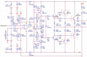

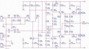

    anh em cho em hỏi con NAC 2 sò một kênh này có đủ sức hát karaoke đanh cặp 3 tấc ko anh em.
  11. lengkeng
    lengkeng Advanced Member
    31/10/06
    1.339
    17
    Biên Hoà Đồng Nai
    Con này nghe nhạc cực kì chi tiết nên hát hò nó lộ hết giọng ca vàng ra thì toi. Muốn hát hò thì Làm Leach Amp 2 cặp sò, có nhiều bác làm rồi.

    Anh chọn 1 trong 2 mạch ni.Con dùng Lắc phết là con 203N huyền thoại đó.....

    anh Quang có thể cho em xin hình full của cái mạch thứ nhất dùng BJT được không? em mod lại con ULC370 sang dùng BJT

    Em không anh ạ. Anh cho em xin file ảnh nhé
  18. mimosalq
    mimosalq Advanced Member
    8/5/06
    12.824
    122
    Đây em...........con này đã thương mại hóa toàn VN rồi...

    vâng em cảm ơn anh. Em đang tính mod lại ULC370 để hát karaoke :D
  20. mimosalq
    8/5/06
    12.824
    122
    Ồ để anh tìm lại coi...
  21. mimosalq
    8/5/06
    12.824
    122
    Em làm con dưới hát karaoke cực tốt.Mấy tháng trước anh xin thằng bạn con này để tháo biến thế làm cho Naim(vì nó cháy sò CS rồi),đang trên đường chở về nhà thì có anh chạy theo hỏi mua,anh nói bị hư rồi mua làm gì,vậy mà nó nói 5 chai bán hông?Anh gã liền rủ mấy thằng bạn uống bia mệt nghĩ...Dân mình vui thật :D

    508
    Vâng nếu mạch chạy ổn rồi thì tầng output dùng FET hay BJT cũng như nhau thôi, nhưng giờ cặp FET Chị Na cũng 100k rồi :( Em chuyển sang dùng BJT cho hạt rẻ mang đi hát đám cưới cháy cũng không tiếc :D
