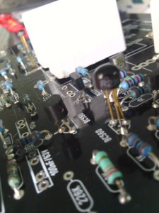

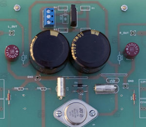

    Con pre này chỉ có 2 con quan trọng bật nhất là con 550 và 560 đầu vào mấy con lại thay hết BC337B cho anh nhé.2 con đầu vào là 2sc2240 của Toshiba và con 2N4250 tháo từ F35 của Mẽo. :D

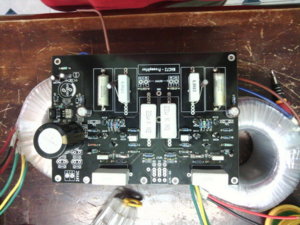

    Tụ hồi tiếp 47uF anh thay bằng cụm EVOX 22uF//tụ hóa Sic safco 22uF//tụ 6.8 Tantalum//0.1uF wima nói chung ghép dược thì cứ ghép haha

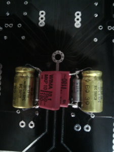

    Đầu vào 4.7uf EVOX // polystyren 11.000p.Em dự rằng chất âm em nó là sự hòa quyện : chi tiết như mấy em polystyren,mid dầy như tụ hóa,ấm áp của tube từ tụ Westcap và lạnh lạnh ma quái của Tantalum...Ôi giấc mơ không biết có thật không? :D

    Mình không phải là điện tử nên có thể sai , nhưng mình có đọc ở đâu đó mỗi loại tụ có " time constant" , nếu phối ghép nhiều quá sẽ tạo ra nhiều " time constant " khác nhau, và đôi khi có thể nghe đuọc trên loa :D .... , bác Quang để 2 em 22uF/63V EVOX MMK tháo máy vào chỗ hồi tiếp là tốt rồi vì dù sao vẫn là chung một dòng hay là 5 X10uF chung loại vẫn OK chứ nhiều loại nhiều hãng qua thì .... mình cũng chả biết nữa , he he.. chỉ viết được bao nhiêu thôi , nếu còn để cho mình một bo Nac 72 đi bác Quang , cái cũ cũa mình phía dưới bo nát bấy rồi vì tháo ra tháo vô nhiều lần .

    Dạ em cũng nghe nói thế nhưng để em thử xem sao?Tật em là phải thử rồi em mới mạnh miệng nói .Em đặt đợt mới nữa rồi anh,em sẽ gởi anh nhé.Hôm rồi em mở cái Accuphase thấy tụ input là con ỵu hóa 10uF giống của em đang có,quá đơn giản vậy mà nó có giá trên trời.Vậy là đâu phải cứ tụ to bự là hay anh nhỉ... :D

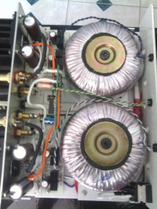

    Hôm nay chipamp đánh tốt lắm.mid quá lồi rất phù hợppgu tube nhưng so với Naim thì hơi bị lép về tổng thể... :D

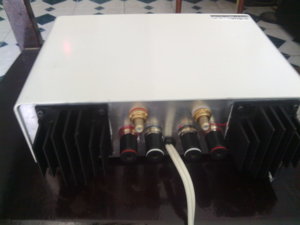

    Tổ chức đấu vật đi anh em....................... :D

    Thi đấu vật thì không dám đâu vì chỉ mới xong phần nguồn thôi , và tụ 47uF/100V stackfilm của Siemen hết rồi không biết ai mua nhanh thế :) , thôi chắc lại chơi màn song song 5 tụ ERO 1839 10uF/160V hic .... :p lại khoan bo , sâu lên lấy khí thế vậy , đo đạc được 24V DC .

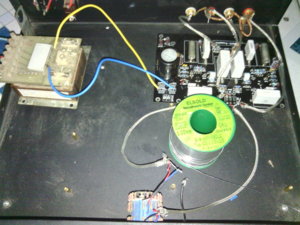

    Em cũng vừa xong................
