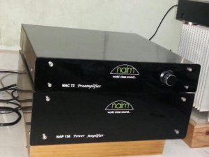

  1. mimosalq
    mimosalq Advanced Member
    8/5/06
    12.824
    122
    Không thể nào diễn tả được công lực của con pre này ,chỉ có thể nói tuyệt vời là cái pre bán dẫn hay nhất từ trước đến giờ mà em biết.
    Nghe I Don't hurt anymore từ CD chim ưng contest khó tính cách mấy cũng phải thừa nhận ngay.

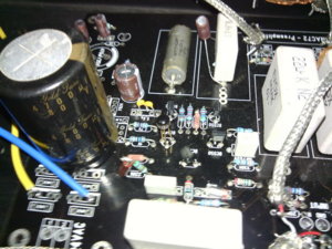

  8. mimosalq
    8/5/06
    12.824
    122
    Vài em linh kiện bèo nhèo thế này thôi mà chất âm phải so sánh với những con pre hạng siêu nặng...

    Em dự bác hieuvu lại nhảy vào chém... mấy con evox này mà nghe cái zzzề... :mrgreen:

  12. DThocviec
    DThocviec Advanced Member
    16/6/12
    265
    Bảo là bèo nhèo thì cũng không hẳn anh ôi. toàn những thành phần hiếm có khó tìm. hàng tuyệt chủng không :shock:
    Đẳng cấp như em đã nghèo mà còn vô duyên nữa thì có bắt chước cũng hổng trúng. :)

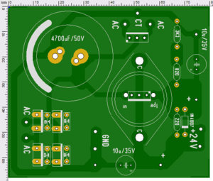

    12.824
    122
    Gởi anh em nguồn chính hảng Naim...........

  19. NDHien
    NDHien Advanced Member
    12/11/09
    1.693
    Chào các bác
    Bác Quang ơi , nguồn chính hãng là loại nào đây .... :D , loại dùng 2 diodes và 24AC-0-24AC hay là loại dùng 4 diodes và một cuộn 24VAC ..., còn tụ hồi tiếp nối song song 5 X 10uF được không bác Quang vì không tìm ra tụ 47uF nữa :twisted: , anh em làm NAC72 mua hết rồi :D
    Thân
  20. mimosalq
    8/5/06
    12.824
    122
    Em vẽ 2 lựa chọn 1 dùng biến áp đơn và nắn toàn cầu bằng 4 con diode,1 dùng biến áp có center nắn nữa chu kỳ bằng 1 con diode 3 chân cho tiện anh à.5 con 10u được chứ anh.
  21. DThocviec
    16/6/12
    265
    anh ơi, bản này khác bữa trước hả anh. bản này chính hãng , tụ dùng trị số nhỏ hơn nhiều, và dùng tantalum luôn phải không anh.
  22. mimosalq
    8/5/06
    12.824
    122
    Tantalum hay elna silmic II đều ok.

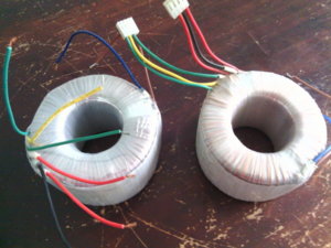

    8/5/06
    12.824
    122
    Lần đầu tiên xe chỉ luồn kim 2 cục ni cho nap monblock.......... :D

  24. tranhuuan
    tranhuuan Advanced Member
    25/2/11
    255
    hình như cuc này giống cục cùa em sắt nặng 1.8Kg, S = 11Cm2 phải không anh. Em mới quấn xong sơ cấp còn thứ cấp phải cuốn bao nhiêu vôn hả anh?
  25. mimosalq
    8/5/06
    12.824
    122
    28VAC-0-28VAC cho công suất
    35-0-35ac cho VAS :D
