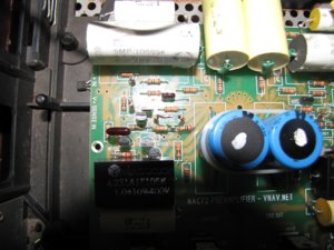

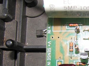

    Mấy con BC550, BC560 em gắn đúng theo hình vẽ trên bo không biết có ổn không các bác, mấy trang trước các bác có nói đến việc này nhưng em đọc + xem cả hình các up nữa nhưng cuối cùng chẳng biết phải gắn thế nào vì em thấy ZTX và BCC gắn ngược chân nhau thì phải, xem hình các bác đã lắp thì không biết đâu là BCC, đâu là ZTX.
    Con tụ 47UF em không có, gắn đại vào đó con tụ hóa 68UF không biết có ảnh hưởng gì đến chất âm không ạh.
    BC550 em đang thiếu 3 con, chạy cả 2 shop trên VNAV mới kiếm được 5 con, đen quá, hỏi đâu cũng hết, tìm con này ở đâu các bác ơi.
    Mua R theo list lắp xong thừa ra 2 con 10K, em xem lại mạch gốc ( không phải bo đang dùng của bác LongPCB) trên 4R các bác up em cũng chỉ thấy dùng có 2 con 10K thôi, các bác chỉ cho em với cụ thể vào nhé từ chân nào đến chân nào trên bo, đừng chỉ trên sơ đồ, em mù tịt đấy.
    2 Con tụ 5.6uf em không kiếm được, gắn vào đó 1 con EC 4.7uf/400v // Ero 1uf/250v -> Nổ bùm Yes/No?
    Chỉ cho em với, em chưa dám đóng điện từ Vout sang V+.
    Thank các bác.

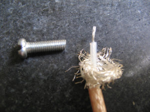

    Cụ cho Em hỏi ngố tí là món này để làm gì đấy ạ?

    bác thấy dấy này mua dùm em vài chục mét nhé, bên cạnh là con ốc 3ly trên dây ghi harboor industries, em đang cần kéo tín hiệu đi xa

    Cái này em dùng để mod clock ấy mà.Làm thế này mỗi lần thay clock đỡ phải cắm mỏ hàn :mrgreen:

    Dây to cỡ này thì nhằm nhò gì ạ.
    Cụ cứ đo cho em đường kính dây, trăm mét cũng có :mrgreen:

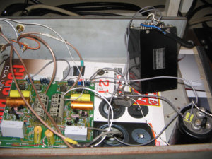

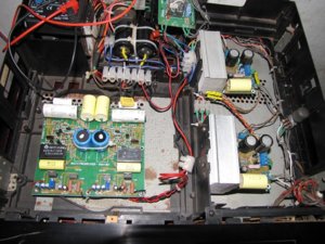

    Hôm qua em đóng điện thử 1 kênh nhưng thất vọng quá trời, chẳng hiểu nó ra cái tiếng gì nữa.
    hình em nó đây, cả TDA và NAC72 em nhốt chung một chỗ

    Bác thất vọng vì hình như bác gắn nhầm 1 con trans xuống....... chassis :lol:
    Con Trans đó em để nó ở đó thôi, chẳng dính dáng gì đến PRENAC72 cả bác ạh.
    Chắng thấy có cao thủ nào hô hấp cho em nó cả, hôm qua em lọ mọ các kiểu cắm vào rút ra, chẳng thay đổi được gì, không phát hiện thấy mình có "tội " ở chỗ nào cả. Chán quá, đưa tín hiệu vào IN 2 ( chưa đóng điện vì đang thiếu 3 con BC550) định bỏ đấy thì lại thấy nó hót véo von, tuy nhiên âm lượng không lớn, em tưởng chập chân tín hiệu vào nhưng không phải. Chẳng hiểu tại sao nữa.
