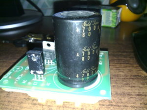

    Anh em làm con NAC72 thì cái tụ nguồn vô cùng quan trọng...tối thiểu thì cũng cở tụ này là ok.Đến tận giờ cái nguồn cho pre của hảng Naim vẫn dùng cổ điển như ri. :D.Nguồn nó kéo dây khá dài đến pcb và độc chiêu chổ này là mắc lọc RC 27R+47uF quá đẹp...
    Có nhiêu đó mà bộ nguồn nó bán mấy nghìn Obama là sao?

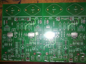

    Mai em bắt đầu gởi bo,anh em nào có đăng ký pm cho em địa chỉ nhé.Tất cả các pcb không có bất kỳ 1 lỗi nhỏ nào.Thân.

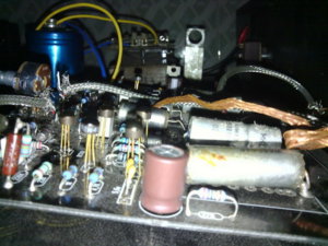

    Em thức tới sáng luôn để test cái pre này.Theo em hay nhất vẫn là mấy con BC109 chân vàng kia,sang trọng ,lịch lãm là những từ mô tả chính xác về con pre này...
    Hôm nào làm một bữa test pre nữa anh em nhé,cả bán dẫn và cả tube...test mù,fix volume :D

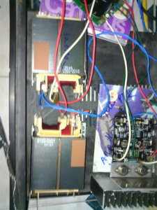

    8/5/06
    12.824
    122
    Số em khổ ,phải làm monoblock vì cái áo sẳn có không vừa.Mỗi kênh 1 cục như vầy chắc nó quánh tưng bừng,lộ diện nhà vô địch amp 1 cặp sò rồi :D
    Mấy chú này ác lắm quấn toàn dây đồng đỏ,phí phạm...
