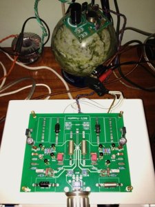

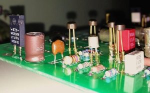

  7. corube1981
    corube1981 Advanced Member
    22/3/12
    920
    hnay ráp lại cái pre Nac72 phiên bản cuối của anh Quang và dùng nguồn đôi,dọn hết đồ nhà ráp vừa đủ cái pre,còn mấy em tụ quan trọng đang lắp đỡ đầu đạn,chờ thủ quỹ ký xuất quỹ mới rước mấy em mình tròn dài về nhà dc ,vài hình ảnh các anh xem qua và nhờ các anh tư vấn em mắc trâu seri nào thay thế cho em BC560,để em lắp đủ option toàn đầu trâu nhé,thân
  8. lynhan159
    lynhan159 Advanced Member
    16/10/07
    3.017
    Phú Nhuận Bang, Sài Gòn
    nhìn zàng nhiều quá! hay không em? thân
  9. corube1981
    22/3/12
    920
    edit.sorry trùng bài viết :? .
  10. corube1981
    22/3/12
    920
    thanks anh lynhan6159-lâu quá chưa gặp dc anh ,tai em nghe kém lắm anh ơi nói chung chưa vừa ý mấy con tụ,chờ em thu nạp mấy quả tụ rồi nhờ anh test thẩm âm dùm,vị trí con BC560 em đang dùng con BC178B tạm và đang kiếm em đầu trâu ch đủ bộ-thân.

  17. kirato
    kirato Advanced Member
    14/12/06
    1.807
    Tầu THỐNG NHẤT
    nếu e trưa nì mà gọi cho bác Quang thì em không bị chuột lột mà thành chuột nạp à nghen.nac hót thế nào rùi?
  18. corube1981
    22/3/12
    920
    hot oke rồi anh,nhg có 1 bên bị nhỏ hơn bên kia 1 chút em đang kiểm tra lại các mối hàn - do lại volume xem có lệch ko,thì mọi thứ đã an toàn,còn phần tụ xuất đầu đạn em chưa thử xem nó có rỉ hay bị nghẹt mũi rồi,nhg ko còn tụ để thay vì chuột tha hết rồi-rõ khổ.

  23. corube1981
    22/3/12
    920
    đêm ngủ ko dc,nghĩ đủ trò ko làm sao cho nó hót 2 kênh bằng nhau dc,1 bên hát liếu lo-bên kia hát cũng liếu lo nhg nhỏ hơn xíu,thay đảo tụ cũng bị -đo trở lại cân nhau hết-thay em BC178B cho nhau cũng thế-lôi sima ra bắt đầu quá trình đo lại các điểm điện áp DC,thì phát hiện tại điểm dương chân tụ hồi tiếp ko cân nhau-bên hát to thì 11volt-bên nhỏ hơn thì 13volt-lại dò tiếp và quyết định chơi trò cắm đảo mấy em đầu trâu-1 lần cắm là 1 lần note lại-lại đo điểm + tụ 47uf,sau hơn 39 lần cắm đảo vị trí-điểm + 47uf đã cân nhau là 11volt ,cắm dây tín hiệu cho em nó hót-ối dzời ơi em nó đã làm hót liếu lo cân nhau và ko tin là em nó hay làm ng nghe ko thể rời xa :lol: -
    ko lẽ cắm đầu trâu full thì phải đo điểm hết sao tao :)
  24. espadon_vn
    espadon_vn Advanced Member
    26/3/08
    8.580
    182
    Cụ ky nói đúng rồi đó anh Corube ơi, gắn nhiều quá thế tiếng lại dở đi, chỉ cần 2 cặp chia 2 kênh thôi. Dư đâu anh gửi cho em đi, em đang không có con nào :mrgreen:
  25. lehuy173
    lehuy173 Advanced Member
    7/11/11
    870
    88
    Chắc đầu trâu của bác không match pair :D
