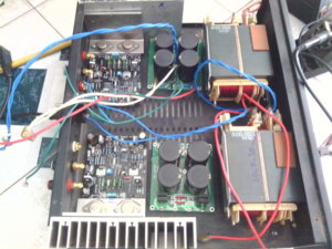

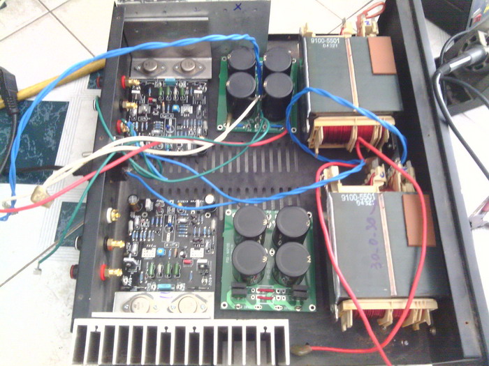

    Mấy em trai Saigon có rãnh giúp anh đi dây và khoan bắt pcb cho đẹp cái nem còi của anh coi. :D

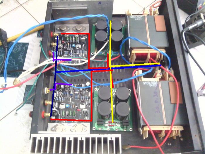

  19. langbam
    langbam Advanced Member
    12/1/12
    1.800
    28
    Theo kinh nghiệm nhiều lần đi dây cho naim của em thì bác cứ đi theo sơ đồ này rồi dùng dây rút bó lại rút 1 bó là giống naim ngay :lol: . Nếu gọn nữa thì màu đỏ bác cho ôm theo dây loa cũng dc.
    Em thấy bác cũng già rồi bê vác khó, bác nên dùng 1 cục, còn 1 cục để lại cho thằng em vùng sâu vùng xa :lol:
