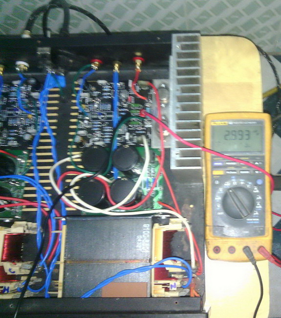

    Đây là giá trị bias tối ưu nhất áp dụng trên NAP của em..........Điện áp trên con 0.22 là 3mv DC.

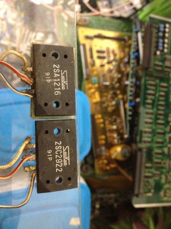

    Bữa trước em rã xác em amply SONY TA-F555ES trong đó có được cặp SANKEN này, kênh còn lại bị lai nên không thu hoạch được thêm :D
    Sau khi nghe con Pre NAC của bác Quang trình diễn. Em quyết định đóng nắp cho em NAC này :mrgreen: (Em còn 1 con NAC nữa mà :lol: )

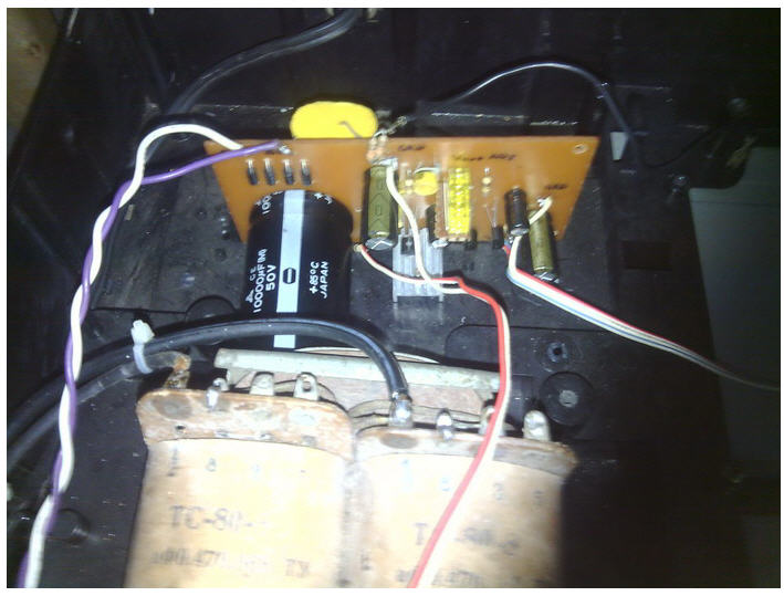

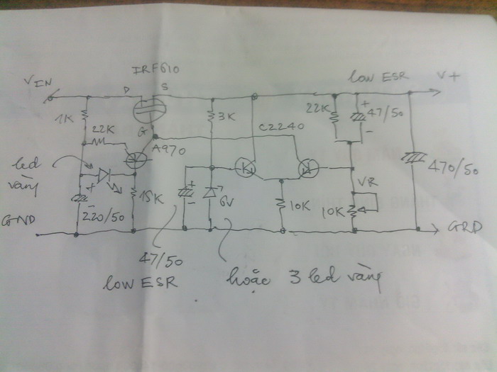

    Em yêu bộ đôi này đến nổi rãnh là em cải tiến(hay cải lùi ta?)
    Dưới đây là bộ nguồn linh kiện rời em đã test trên NAC72,không biết diễn tả thế nào...Đó có lẽ là cái bán dẫn duy nhất dám đối đầu với mấy cái pre tube khủng... :D

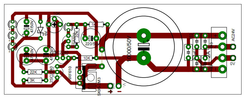

    Và đây mạch ủi để test....................Mấy con led vàng nhìn rất đáng yêu :D
    Nghe Sĩ Phú hát "Chiếc lá cuối cùng" thì thôi rồi lượm ơi...

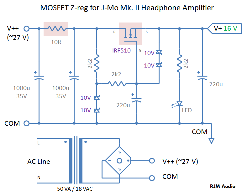

    Dùng thử nguồn này đi Bác Quang đơn giản hơn chỉ cần thay đổi mấy con zener là được áp như ý. em đang dùng ok lắm

    Cái nguồn này anh dùng nhiều rồi,biến thể của nó là bo VAS cho nap của anh đó.

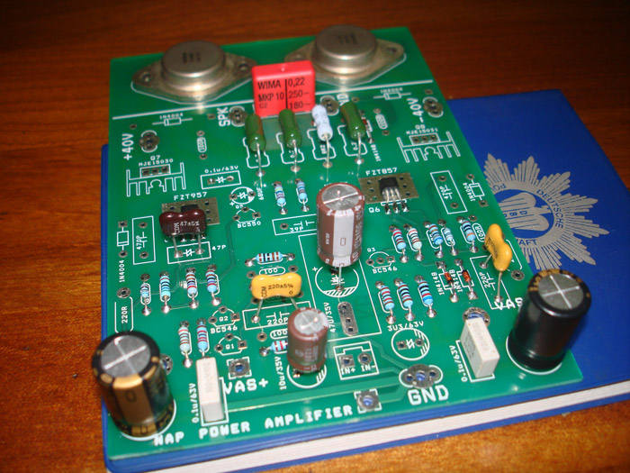

    Cái con tụ 0.22 nếu ko có thì thay bằng 0.1 hoặc 0.47 có dc ko các Bác ơi ?
    Em mượn tạm cái hình :

    Bo đời trước hình như không có con tụ này có đúng không cụ?

    Tụ 0.22u + trở 8R2 thành mắt lọc zobel cụ ơi, cụ có thể dùng 0.1uF + 10R cũng ok em nghe rồi ko khác biệt gì đâu ah

    OK cám ơn Cụ em hiểu rồi , về nhấc con 0.47 ra thay 0.1 vào .
