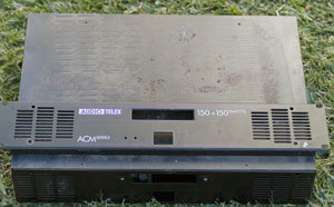

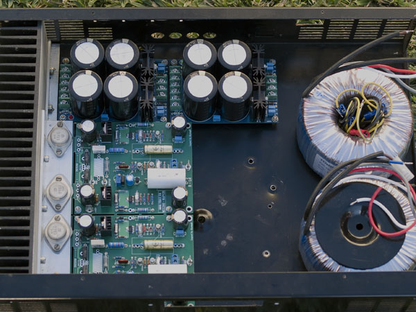

    Trong khi các bác đi nạp tụ không dây, thì hôm nay Chủ Nhật mình đi chợ giời để mua cái quốc và cái xẻng về làm vườn hic.. bây giờ vui thú điền viên cây cảnh :evil: , tình cờ thấy có cái hộp ai đã tháo đồ gần hết gần thùng rác thế là mặt dầy moi đống rác ra lấy được cái hộp, mang về nhà chùi rửa xong rồi bỏ bo nem vào xem sao .. he he vừa khít ,nhưng không có chỗ cho bo ổn áp , hì hục khoan dũa và đây là thành quả
    Hộp dơ dáy dễ dì dấu diếm
    Và bên trong hộp, tản nhiệt cũng của chợ giời bị cong , nhưng sau nửa giờ gõ lại bằng cán búa gỗ và với sự giúp đỡ của cây thước 2 tấc inox , thì mặy phẳng tuơng đối OK , tản nhiệt mua riêng chứ không phải của cái hộp này

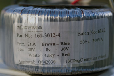

    Biến áp
    Hy vọng nay mai sẽ xong cái nem này , bây giờ sô lên lấy khí thế .

    Rất gọn gàng ,2 biến áp đẹp quá.Hôm qua ở nhà anh Touch3G nghe nhạc Pháp rất nhiều,uống rất nhiều bia và ba kích về em cũng say và nóng lạnh đến giờ luôn.Tối qua ngủ mà mớ gọi Silvie Vartan không anh :D

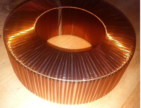

    giờ mới thấy anh xuất hiện,nhờ hqua em về sớm nên còn sức chăm thằng nhỏ và đang lên phưong án đi tìm nguồn cho Naim,cái này là cực nhất khi làm naim,còn mấy cái khác ko có là đi xin or cứop cạm là có :p
  17. Tun_audio
    Tun_audio Advanced Member
    14/11/12
    1.315
    86
    Nguồn cho naim làm phồng hết cả hai bàn tay của em rồi! Còn 6 cục cho GMX nữa oải quá!

    2 cục nguồn của em cỡ 350VA/cục. Em mới quấn xong sơ cấp, cố gắng quấn nốt thứ cấp mà biếng quá!

    Hai BA này do nem chỉ khoảng 70-80W tối đa nên mình dự tính mua BA chỉ chừng 160VA thôi rất nhỏ và gọn đường kính 110mm cao khoảng 50mm , nhưng rớt cục phải dùng 300VA vì mua hàng mới ( do hãng đóng cửa tiệm ) vì rẻ hơn 160VA ở tiệm mình là khách hàng mua mấy cái cuối ..bây giờ nó chỉ còn 200VA 12V-0-12V ( $ 22 ) thôi cũng gần nhà nên mua đại http://secure.oatleyelectronics.com//pr ... efda577c90, 350VA thì .. he he to quá , ráng làm xong cái này và GMX rồi nghỉ ngơi cho khỏe .

    bên anh mua đồ dễ quá,ở VN toàn đồ đều lõi tháo máy mà con làm giả nữa mới đau,bây giờ làm gì có đồ ngon mà mua,hic em đang tìm 2 cục lõi cho neim để sỏ mà mua về tháo ra toàn lõi đểu ko 6 vòng/1volt,em cho mami bán sắt vụn luôn hết,mà dùng EI thì to quá ko thích-nên lại săn tiếp.
