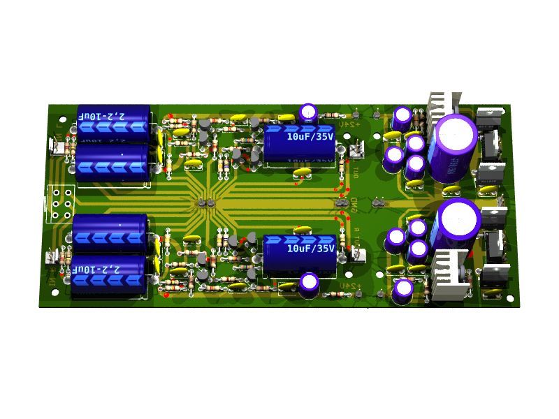

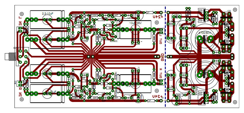

  9. mimosalq
    mimosalq Advanced Member
    8/5/06
    12.824
    122
    Con pre nac72 vẽ theo yêu cầu khách hàng như vầy ok không anh em?

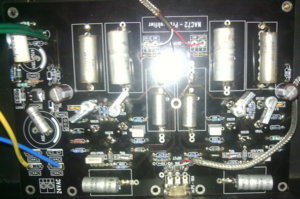

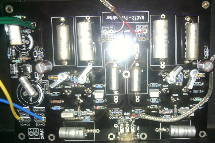

    8/5/06
    12.824
    122
    Nhiều anh em xin cấu hình pre NAC72 của em làm ngỡ ngàng mấy chú khoai tây thì đây ạ:
    BJT đầu vào 2sc2240BL
    Con BC560 thay bằng 2N4250
    Con BC550 kế thay bằng BC107C
    2 con tầng cuối là 2N3402
    Tụ vào 4.7uF MKL// 0.1 Westcap
    Tụ hồi tiếp 47uf Tantalum
    Tụ xuất 10uF MKL
    Nói chung toàn đồ ve chai ông Liêm ...

  15. mimosalq
    8/5/06
    12.824
    122
    Cái này dùng Eagle của Cadsoft... :D

  21. Pointed
    Pointed Advanced Member
    1/12/08
    2.557
    66
    Xoay cái chân tụ hóa sau cầu nắn cho nó đồng tâm anh ơi :D
  22. mimosalq
    8/5/06
    12.824
    122
    Anh cho 2 nguồn riêng biệt cho 2 kênh hơi phí rồi,đang chỉnh lại thành 1 nguồn thôi... :D
  23. Pointed
    1/12/08
    2.557
    66
    Đã đối xứng thì chơi đối xứng hết chứ anh, để vậy đi.
  24. mimosalq
    8/5/06
    12.824
    122
    ok tốn tiền linh kiện ráng chịu à... :D
