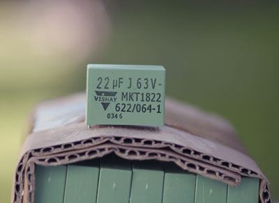

    Bác Quang ơi cái này có làm gì cho Nem Nac được không , mua một mớ để làm tụ bypasss cho f5 tơ bô , khoảng cách chân 28mm .

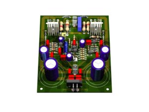

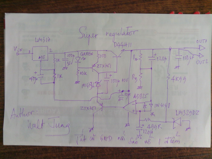

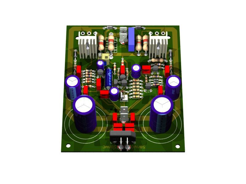

    Đây là nguồn super low noise của sư phụ về nguồn WALT JUNG đây.Em vẽ lại và share cho anh em .Nó sẽ có mặt trong các dự án pre,phono,DAC của em.
    Đặc điểm siêu tuyến tính,nhiễu siêu thấp,trở kháng ra rất bé và đặc biệt chả có nóng.., :D

    Em thấy mấy sư phụ khoai tây rất là thông minh trong thiết kế của họ.Đơn giàn dùng con LM317 với 2 con trở 1K thả nổi rối mắc vào ngõ ra thì dù cho áp vào con BJT công suất có là bao thì VCE của nó vẫn là 2.5V...suy ra mát rượi.
    Có nhiêu đó rất đơn giản mà không nghĩ ra... :D Chắc bán nhà cho con đi Mỹ học quá. :D

    Con này làm feedback tốt anh.

    Không được anh ạ, tụ này chỉ lọc nguồn thôi ạ :D

    Đấu // sát chân tụ hoá lọc nguồn chính ạ , nem nhà em xài tạm CDE 30uF/600V dải trung cao khá đẹp mượt chỉ hiềm kt to ngang con tụ hoá 10.000uF/63V , bác mua ở đâu chỉ em vs kô thì chia lại giúp em 4 chú :p

    Đúng rồi , định làm như thế này, khi xưa đã làm rồi , nhưng vì 10uF/63V bây giờ nó hết rồi chỉ còn 22uF/63v thôi, nghe cũng khá được

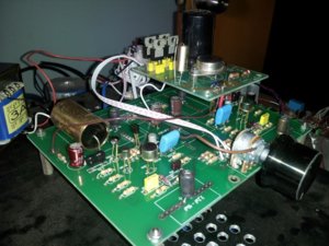

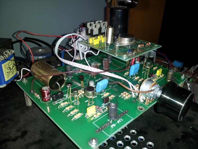

    EM đặt luôn 02 con Cosmos rồi, chừng nào về em sẽ review cho các bác coi chơi :mrgreen: . Chờ hàng trở xịn lâu quá, tối qua em lấy 01 em NAC ra dùng thử trở Taiwan coi sao, nói chung với đám linh kiện cùi ghẻ của em nghe cũng khá lắm. Tụ in-out - hồi tiếp em dùng Silmic II ARS , tiếng hơi ồn , chắc phải nghe vài ngày mới bớt. Con này em ráp bị rè nhẹ, ngồi ngay loa mới nghe thấy, chắc phải vào hộp đi mass mới hết. Chỉ bực vụ volume vặn về hết vẫn nghe tiếng nhỏ, con volume ALps em đang dùng bên ACA thì ngon, không biết nguyên nhân từ đâu luôn :(

    Qua anh tham khảo cái pre NAC,hiện nó là 1 cái pre tốt nhất hiện nay.
    1/BJT phải lựa chọn đúng cho từng vị trí
    2/tụ in,out,hồi tiếp phải tốt
    3/Volume 25k xịn
    4/Nguồn thiệt ngon
    Xong em có thể xổ chấp mấy cái pre em từng có hay từng đi nghe. :D

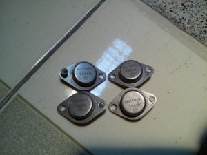

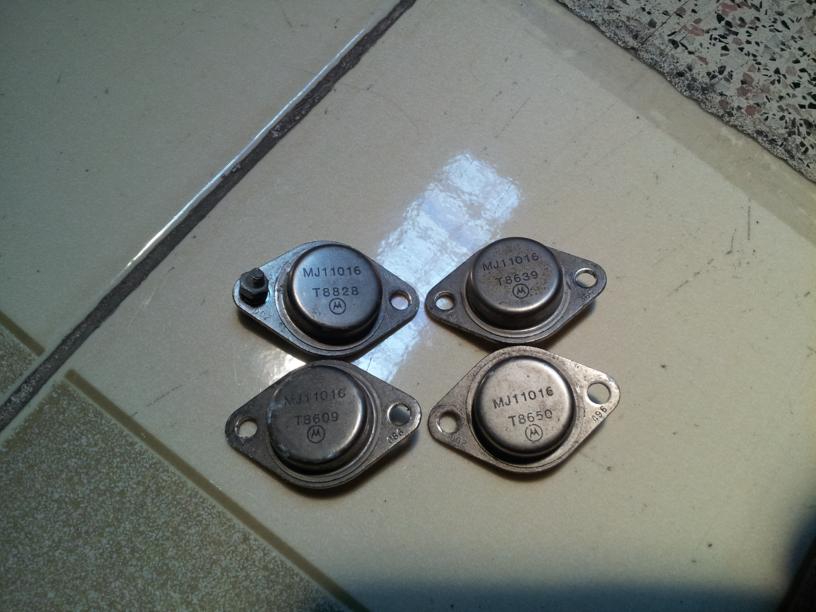

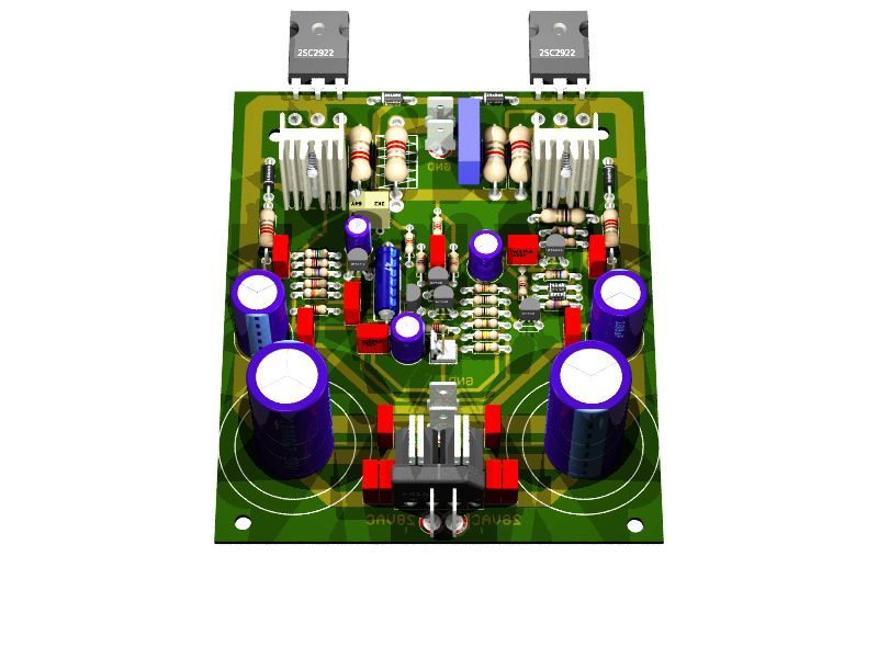

    Này thì thêm option ultrafast diode........................... :D
      File size:
      62,3 KB
      Views:
      110
  20. MinhThanhBBC
    MinhThanhBBC Approved Member
    9/1/13
    30
    Chắc là dùng được! nhưng sẽ ra chất âm của Motorola phải không các bác? :lol:

    Bốn chú ultrafast diode ôm nhau thế hè về chịu sao thấu A.
