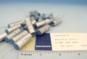

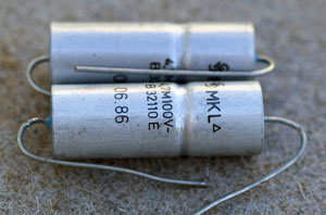

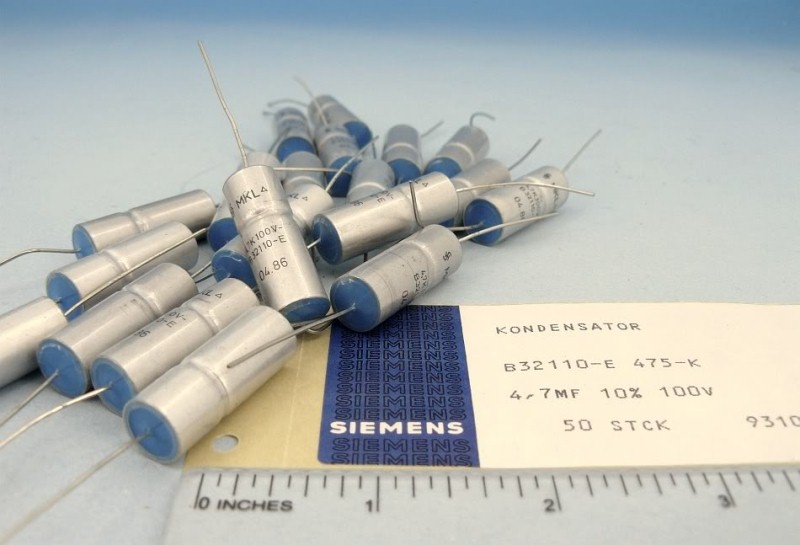

    Mấy tụ này dùng cho Naim được không các bác.

  5. ngocpham
    ngocpham Advanced Member
    5/3/09
    213
    94
    Dong Nai
    Quá tốt cho NAC nếu bác tìm được 10uF nữa. Bác Quang có post cấu hình NAC dùng tụ này ở mấy Trang trước.
    Cá nhân em đã test song song với hai cấu hình bên dưới. Em chơi qua DAC1865.
    Option 1: tụ input MKL 4.7uF, tụ output MKL 10uF, BC550.
    Option 2: tụ input Clarity 2.2uF, tụ output Clarity 10uF, BC550.
    Thấy Option 1 dải cao & trung rất ngọt ngào, nghe vocal & nhạc cụ rất phê. Trong khi Option 2 thì dải trầm rất tốt nhưng tổng thể chi tiết đến lạnh người. Cá nhân em vẫn thích Option 1 hơn, vì ngon bổ rẻ và ngọt như "đ" :mrgreen:

  7. ngvquoc
    ngvquoc Advanced Member
    27/6/09
    1.110
    Em cũng đang tìm loại 10uf mà chưa có. Chắc chơi phương án 2 con nối song song thôi

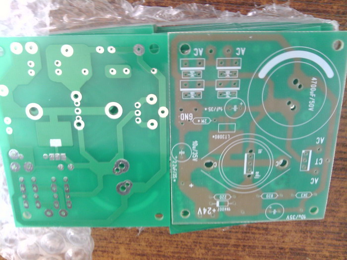

    Nguồn rời cho NAC mới lấy chiều qua,nguôn này có 2 option là nguồn chính hảng LM317 và LT3080.Em đang đánh LT3080 nghe nhẹ nhàng và chi tiết lắm.
    Nguồn Walt Jung em làm rất cao cấp dùng cho pre và DAC thì vài hôm nữa sẽ có.

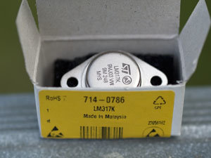

    Nếu đủ số lượng bác Quang để cho mình 2 bo nguồn này và 5 bo walt Jung ( 3 Pos + 2 Neg ) , rồi mình sẽ nhờ bà xe ôm làm nhiệm vụ giao liên :mrgreen: , còn tụ MKL của bác ngvquoc định mua thì mình đã mua dồi nhưng không biết nó có qua mặt được mun đóc 2.7uF/1200V silver gold oil không vì dòm tụ trông nản lắm :roll: , để hôm nào rảnh thay thử xem thía lào , cùng về với tụ này là opamp cho pre 22 mặc dù đã chết nhưng mình cũng phải làm xong và nghe thử trước khi cho nó về hưu :twisted: và LM317 của RScomponent mua có một cái mà nó vẫn gởi tới nhà miễn phí :D ,bây giờ regulator mới như là TPS7A4700 có độ nhiểu rất thấp ( 4.17uV ) không tưởng nổi nhưng vẫn còn đắt , chứ không thì dùng nó đơn giản giống như là LM317 vậy
    Như thường lệ đồ của RS luôn luôn ghi rõ xuất xứ của sản phẩm trong trường hợp này LM317 của Mã Lai .

    Anh em lấy nguồn về thì làm như sau:
    1/có 2 option biến áp có center và đơn:
    a/biến áp có center thì gắn diode 3 chân,tụ 4700uF ,điểm CT nối vào GND.Kiểu này là của hảng Naim
    b/biến áp thứ cấp chỉ có 1 cuộn dây thì gắn 4 con diode 2 chân và tụ 4700uF
    2/Dùng nguồn truyền thống LM317 của hảng thì chỉ gắn lm317,trở 3k3,820r,220r,1n4007,2 con tụ 10u/35V
    2/Dùng LT3080 thì gắn lt3080,1u/35V,2.2/35V,trở 2M cho áp ra 20V,2.2M cho 22V,2.4M cho 24V ...quá đơn giản.

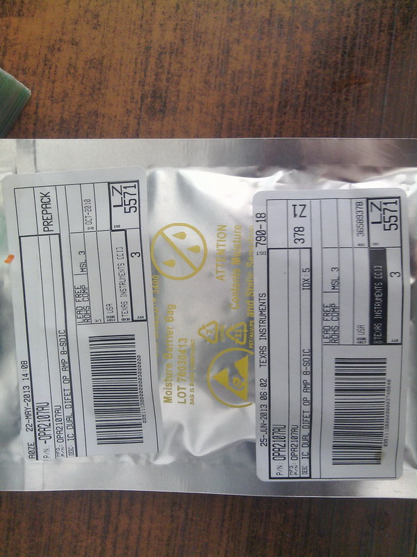

    pre 22H hay mà anh,chơi giao hưởng thì tuyệt vời có lẽ em cũng dựng lại em nó với bộ nguồn hoàn toàn mới.Bây chừ mới thấy nguồn nó quan trọng đến dường nào.Em vừa xin hảng TI 3 con opamp cho em nó đây...

    Em đang liên hệ người bán xem có loại 10uf khong. Xong rồi em sẽ chốt số lượng và báo anh để cho về. Nó có mấy tụ hàng độc chuyên cho audio nên em đang cân nhắc
