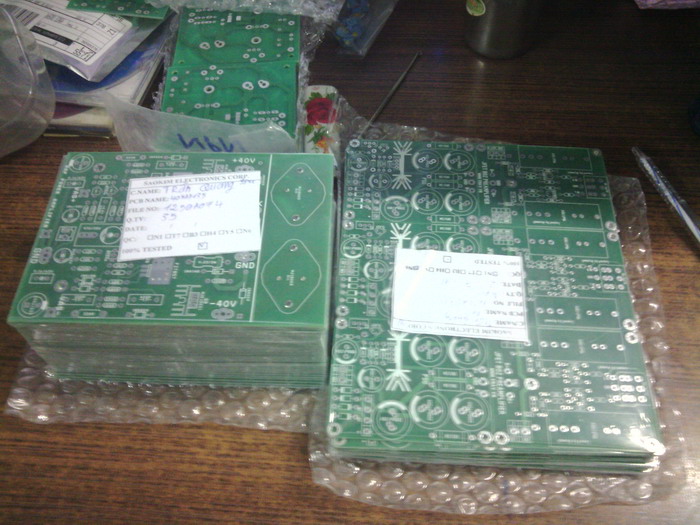

    Chân dung của cái pre của Ithai ,tiếng cực hay với dàn bjt hổn hợp 2N5210,2N4250,2N3904...Đồ hảng cũng lết đến đây là hết.Ăn tiền cái volume 20k vặn rất đều tay. :D

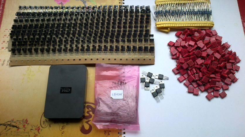

    Hôm qua em ra bưu điện nhận hàng lạ thay là hàng nước ngoài gửi về, mở ra toàn đồ diy vui quá, nhìn địa chỉ thấy bên USA nghĩ mãi không ra bác nào tặng. Đi làm đến hôm nay mới nhớ ra là hồi trước có bác xin layout naim vì ở USA nên không tiện lấy bo, cho layout xong bác ấy có xin địa chỉ nay chắc bác ấy tặng em rồi.
    Em xin chân thành cảm ơn bác HS nhé, bác tặng cho một chú ổ cứng ngoài WD 1T giờ em tha hồ xin nhạc lossles về lưu để nghe và dữ liệu cũng an toàn hơn usb.
    Kèm theo đó là mấy loại lk số lượng toàn hàng trăm con hihi, em không dùng hết nên sẽ share cho mọi người cùng chơi cho vui bác HS nhé.
    Đầu tiên là tran 2N3904 số lượng 400 con, tiếp đến diode 1N4148 số lượng 400 con, tụ wima thì trị số 27nF-630V không hợp với bán dẫn lắm nên bác nào cần em tặng ạ. Các bác lên danh sách nhờ một bác nào đó đứng lên chia cho mọi người hộ em ạ.
    Xin chân thành cảm ơn bác HS một lần nữa.

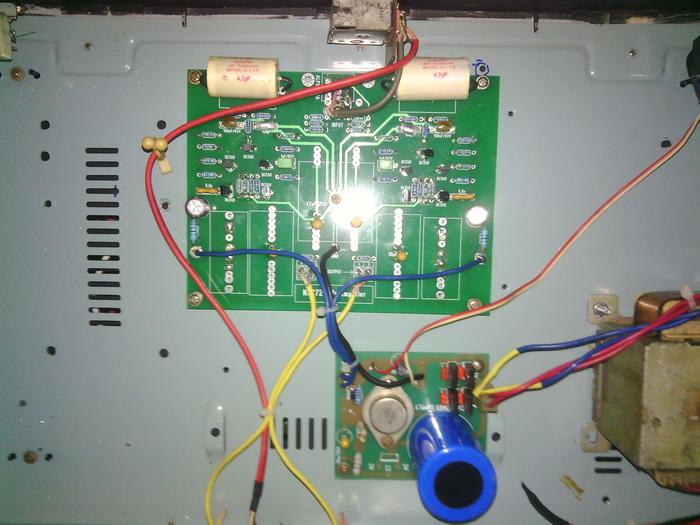

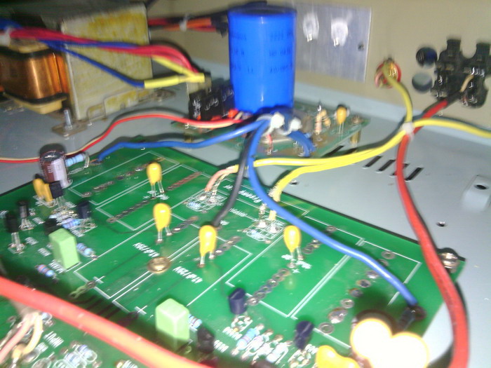

    Sau khi cắt mạch mod thấy quá ổn, hôm nay em tiếp tục mạnh dạn tăng trở hồi tiếp lên 12K, thử tiếp lên 15K vẫn ko vỡ tiếng. Nói chung quá hài lòng, các bác cứ mạnh dạn thực nghiệm đi ah, nói chung là ko mất gì. Kinh nghiệm em cắt mạch ngay chân + tụ xuất, dùng con trở chân dài nối thẳng từ chân E con TR5 đến chân + tụ là ổn. Khi cần revert lại thì chỉ đơn giản đắp ít thiếc là về lại như cũ. Chỗ này cần trở tốt 1 chút, em lắp dale 60 nghe khá êm và mượt, nếu có ricken thì tốt biết mấy :mrgreen:
