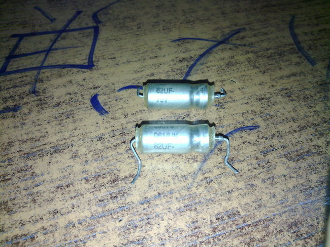

    Bác Quang còn con 82uf/75v nào độc cô cầu bại không bác, sao em lục tới lục lui trong tủ, cũng chỉ có only one, thế mới quái chớ.
    cái Nap đầu em lắp thì tụ hồi tiếp chỉ có 47uf/25v, cái sau lắp phải tăng lên 68uf/35v, chắc tại do nguồn khác nhau,sò khác nhau

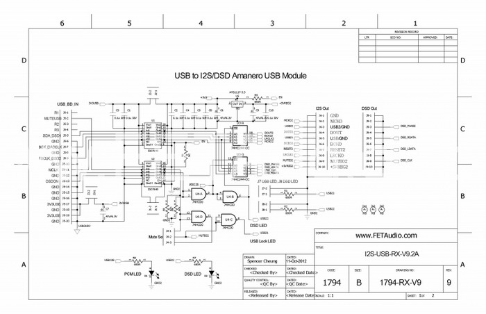

    Đợt trước nghe mấy bác kháo nhau kit DAC 32 bit hổ trợ USB 2.0 ,có hổ trợ Sample Rates
    44.1Khz 48Khz 88.2Khz 96Khz 176.4Khz 192Khz 352.8Khz 384Khz khủng quá.Nhiều tay làm nhưng nhỉnh hơn vẫn là Amanero

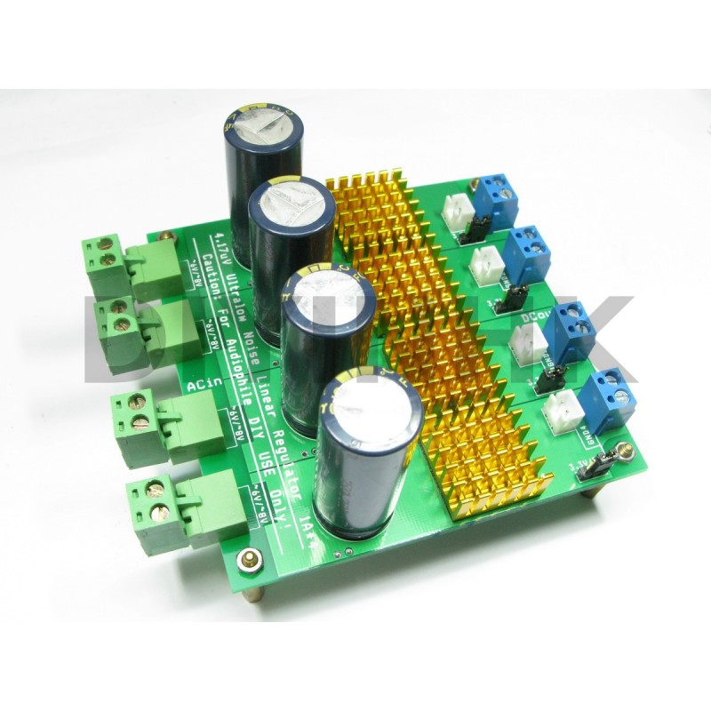

    3. Nguồn rất là quan trọng , nên dùng nguồn siêu tuyến tính độ ồn nhỏ hơn 6-7uV , và có hai tầng giống như là walt jung vậy ( 5V rồi giảm xuống 3.5V ... ) , nhưng may là dòng nhỏ nên dùng những SMD power parts không cần tản nhiệt .
    http://www.ebay.co.uk/itm/4-17uV-Ultral ... 4d0cd24781

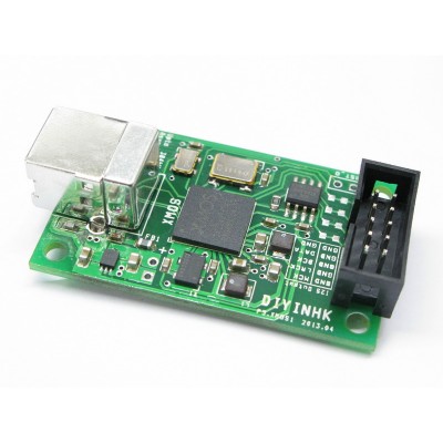

    4. nếu tích hợp USB trên bo thì cũng phải chọn lựa cẩn thận , theo mình thì Amanero hay là XMOS đều như nhau cả không khác biệt nhiều, còn CM6631A nữa .
    http://www.ebay.co.uk/itm/XMOS-192kHz-h ... 4d0de24c2c
