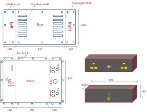

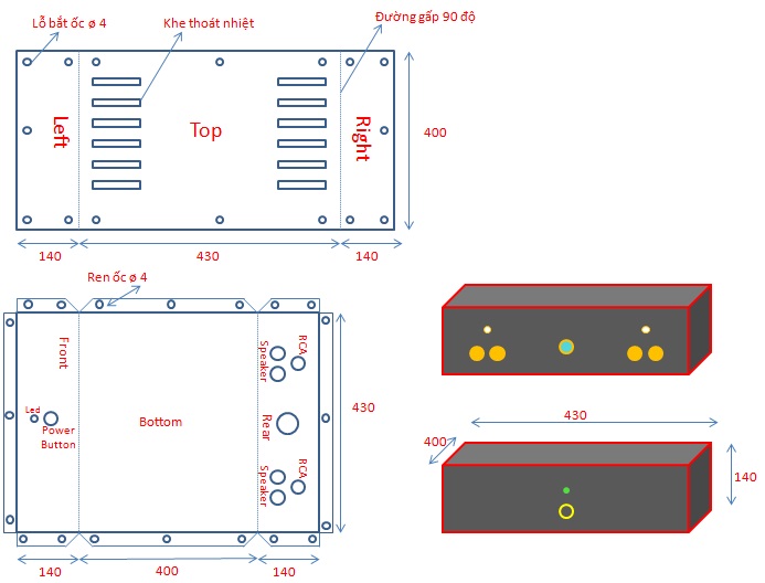

    Tình hình là máy tính laptop chỉ dùng phần mềm có bản quyền nên em tạm dùng power point để vẽ. Đây là kích thước mà Naim nhà em đang lắp trên vỏ máy tính. Nhìn khá thoáng. Do em dùng 2 biến thế + 2 board ổn áp full mạch nên cần kích thước lớn. Nếu các bác thấy to quá thì có thể điều chỉnh lại. Em đã gửi bản vẽ này cho bạn em nó làm thử 1 cái xem chi phí thế nào rồi báo các bác

    Pow thì cái vỏ này OK vì biến áp có cái cao tới 13 Cm rồi, 2 cái lổ RCA bác gom lại cho gần nhau vì có mấy dây RCA xịn đi theo cặp nên dính nhau, nếu nó xa quá thì phải xé dây. Bác nào tích hợp nhiều PCB vô 1 amp thì gập thêm tấm L bắt bo đứng lên thì rất thoáng mát.

    Hiện tại thì em đặt mẫu để xem giá nó thế nào. Mặt trước nút nguồn, đèn led và mặt sau cọc loa, rca và jack nguồn em yêu cầu không khoan trước. Vì mỗi người có thiết bị khác nhau nên sẽ khó đáp ứng hết tất cả. Em thì luôn dùng jack nguồn sau dạng tròn vì dễ khoan, hàng chất lượng cao tháo máy. Nhưng có nhiều bác lại không có hoặc không thích loại này. Nếu đặt riêng theo yêu cầu của từng bác thì mỗi bác thiết kế riêng cho mình sẽ tốt hơn

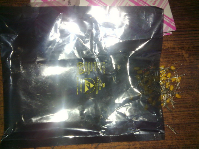

    Mua thử (chuột bạch) xem thế nào ai dè hay quá anh em ơi... :D.Mới về còn thơm phức.

    Bịch đó màu vang mà so kè tụ không dây nứa là bá cháy đó a :lol:

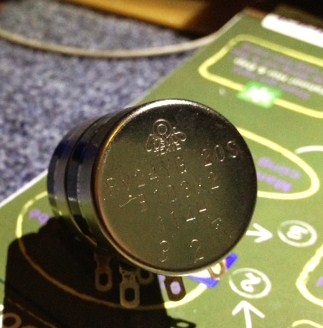

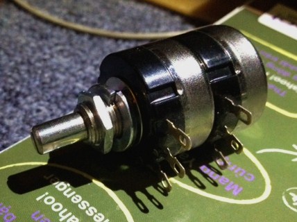

    volume 10K Cosmos Tokyo mới về lun nè anh,giống y chang của anh NDHien đang dùng luôn ,còn chất lựong thì ko biết chất lượng ra sao nữa vì chưa test thử mà thấy các anh khuyến cáo dùng 20k với 25k thôi,còn em này xuất xứ mua bên Nhật cầm về ko biết là ai sản xuất đây :p
    hình chụp ban đêm thiếu sáng và do có đồ mới là khoe liền :twisted:
