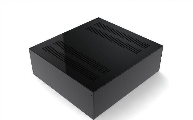

    Nhà mới cho Naim của em đây. Do phần sau em gắn board bảo vệ và không nhớ kích thước các socket nên em tự khoan sau.

    dập xong chưa bác quốc ơi, nhìn đã quá!

    Chưa. Sáng nay bên đó gửi lại kích thước và hình dáng cũng như màu sơn, loại sơn trước khi bấm nút dập. Hy vọng sẽ có sớm để dọn sang nhà mới

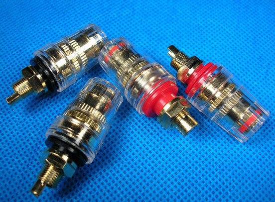

    Cọc loa chơi em này cho thông dụng đi bác Quốc. Giắc nguồn xài giống PSU máy tính. Hy vọng sớm có báo giá.

    Bác đo giúp em loại này với. Do hiện tại em không có loại này. Còn loại Jack nguồn thì em không có kích thước với lại em không thích loại đó lắm. Nhưng các bác đặt nhiều hoặc thay đổi kích thước hay khoan lỗ theo yêu cầu thì không vấn đề gì đâu.

    Mấy cái jack loa + RCA em khoan 10mm là vừa khít. Mà cái case này bằng nhôm hay tôn vậy bác.

    Em đang làm bằn tôn bác ah

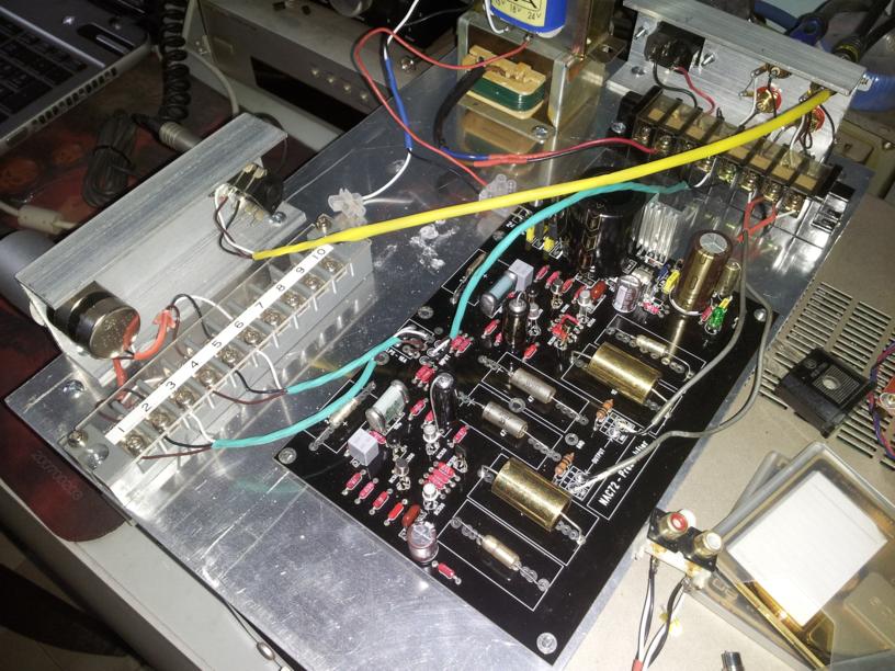

    Em mới hoàn tất bản NAC với linh kiện tốt nhất mà em có, volume em dùng con Cosmos 10k, kiểm tra đấu nối hết, mở âm thanh tiếng bé tí, gần như ko nghe thấy gì, chỉnh volume không có tác dụng. Lôi em cosmos gắn qua pre high-end cũng dùng volume 10k thì chạy ngon. không biết làm sao luôn :mrgreen:

    Đã xài "linh kiện tốt nhất" thì vứt quách mấy cái trạm to tổ bố ấy đi cho nó được việc, câu dây trực tiếp cho nó lành, mấy cái trạm đó chỉ nên dùng cho tủ điện.

    em dùng cái khay này để test hàng thôi bác, test ổn thì em mới hàn dây đóng thùng hoàn thiện chứ mỗi lần điều chỉnh phải xả mối hàn oải lắm ạ.

    Bác cho em hỏi khi dùng volume 10k này bác có điều chỉnh gì trên mạch không ạ. Em gắn vào nghe không ra tiếng, volume không chỉnh được mặc dù volume tốt. Ngõ ra em đấu song song đường ra headphone và ra pow, khi em gắn HP vào thì mới có tiếng cho cả 02 nhưng volume vẫn không chỉnh được. Em thấy gần volume có cái trở 20k, em có cần bỏ nó đi không ạ.
    EM cảm ơn bác trước.[/quote]
    trời nó chỉ là option gắn thêm khi dùng 50k,anh tháo con trở 20k đó ra nhé,nó chỉ gắn khi dùng volume 50K thôi,còn dùng 20K trở xuống tháo bỏ ko gắn con trở 20K đó nha,thân
