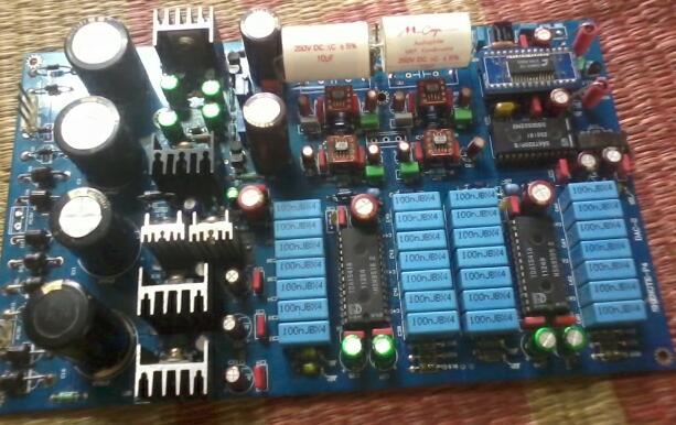

    Tu MCap xuẩt âm cho dac cua e co dùng lam Nac được ko các bác.em định thay tu enla slimic 2 47mf vào làm xuất âm vì trên mạch ghi la 47mf BP. Nhưng tu ena slimic 2 phân cưc có lăp vao đc ko vậy vì trên mạch ko ghi cực tính của tụ. Tụ mcap của em la 10mf250v
  4. lvm
    lvm Advanced Member
    17/12/08
    858
    con đấy là tụ hồi tiếp bác ạ, nói chung là ko hay, kể cả bác lắp black gate vào đấy

    DaC của e hát lâu rồi.Ý em muốn hỏi các bác là e nhổ con tụ Mcap 10mf trên đó ra dùng cho Nac được ko. Vì tụ input cua Nac cũng dùng 10mf. E định lấy enla slimic 47mf của bac Quang làm tụ xuất thay cho con MCap 10mf. Vì chỗ tụ xuất của DaC nó ghi la 47mf Bp cơ. Dùng Mcap 10mf thì bé so voi thiet kế la 47mf.

    Em đã pm cho bac Quang chinh xac địa chỉ của e rồi đó.bác cứ gởi bo Nap (loai căm so` sẳt) va pre Nac+mạch nguồn va tụ trở cho em theo địa chỉ đó la OK. Có tu ena slimic rồi lăp vào làm xuât âm cho Dac tda1541. Lấy cái tụ MCap trắng phau ra để dùng cho Nac.như vây la quá OK

    Của em xong rồi anh ạ, em đang làm nốt con pow, hao tiền tụ với biến áp quá . Biến áp trước em cuốn 2 quả 0-220 | 25-0-25 | 25-0-25 mỗi vế 4A . Nắn tính sơ sơ không lên đủ áp 40V rồi, max cũng chỉ được 35v, lại đang kẹt tụ nguồn nữa.
    Em không có black gate bác ạ, quan điểm cá nhân em thì không dùng tụ hóa vào vị trí đó ạ, tiếng nghẹt nghẹt sao đó.
    Thế thì okie bác ạ, input bác dùng 10uF thì quá đã rùi. Input mắc tầm 4.7uF là đẹp ạ :D

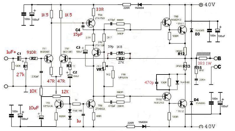

    Hôm nay lang thang trên mạng tình cờ vào trang web của Greg Ball (SKA audio designer): http://www.ska-audio.com/Forum/YaBB.pl? ... 4945548/10 thấy các cụ ấy mod con NAP theo sơ đồ này. Đọc lướt qua thì thấy các cụ ấy phân tích rất có lý. Không biết có bác nào đã thử chưa ạ?
