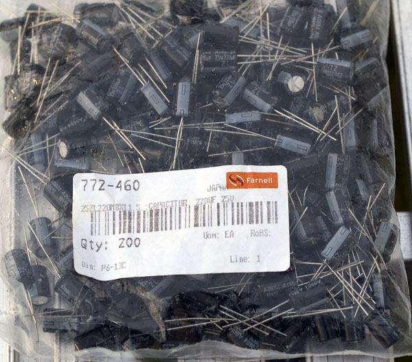

    Đầu cơ tích trữ mà :D , mà Bác Quang thấy cái Rubycon 220uF/25V ZL có làm gì được không , định thay vào mấy cái DAC , mua ở Fanell 200 em .

    DAC mà có rubycon ZA thì ok hơn,em nghĩ ZL vẫn dùng tốt.

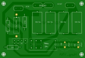

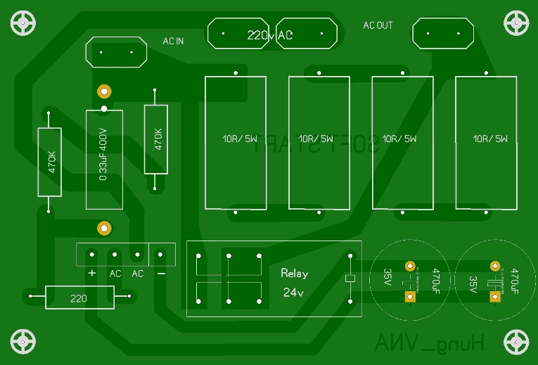

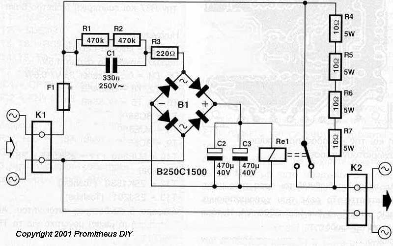

    Xin các cao thủ giúp e về mạch soft start:
    E làm theo xê-ma này, mạch chạy ok, sau 3s Rơle đóng, nhưng không hiểu sao vẫn bị cháy cầu chì (10A). E sử dụng Biến áp 20A.

    mạch đóng trể khác với softstart bác ạ. cách đơn giản và hiệu quả là bác kiếm 1 con CL60 nối tiếp với nguồn. em gắn xong giờ bật thoái mái không sụt đèn và không cháy cầu chì

    mạch của bác là mạch đóng trể, sau 3s thì rơle đóng mà khi nó đóng phát là đóng luôn. nên nó cũng y chang như bác bật công tắc thôi.
    cục biến áp của bác dùng dây bự, nên lúc mới bật công tắc dòng "nhồi" hơi lớn (như kiểu ngắn mạch tức thời) nên làm cháy cầu chì. dùng mấy con hạn dòng tức thời như CL60 sẽ làm cho biến áp được nạp điện từ từ nên không cháy cầu chì. chi tiết CL60 http://www.digikey.com/product-search/e ... 273?k=CL60
    nếu sau biến áp mà có tụ lọc nguồn với trị số lớn thì cũng nên xài, có thể nối tiếp nhiều con để tăng hiệu quả.

    1. Mạch soft start mà bác "vanven"
    http://electronics-diy.com/soft-start-f ... supply.php

    Trở hạn dòng của bác là 10x4=40R. Vậy dòng tối đa khi bật nguồn là 220/40=5.5A (Giả sử mạch làm việc đúng). Với biến áp cực lớn, thì thời gian 3 giây cũng đã đủ nó đi vào chế độ không tải dòng rất nhỏ rồi. Biến áp tốt thì cầu chì 10A của bác ko tèo được.
    Em có biện pháp cho bác đây: Nối tiếp vào biến áp của bác 1 cái bóng đèn dây tóc vài chục oát. Cắm điện thấy cái bóng nháy sáng rồi cứ sáng nguyên thì biến áp của bác chập rồi.
    Bác còn phải kiểm tra tải của biến áp nữa, nếu nó chập dò thì cầu chì vẫn đứt cho dù có khởi động chậm.
