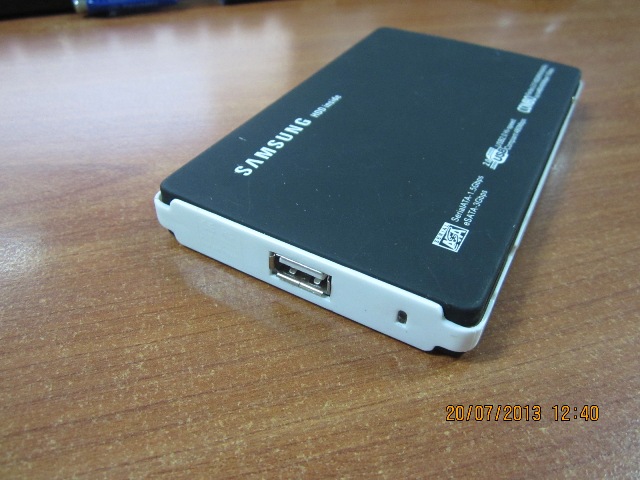

    Bác Hien ơi, em thường dùng ổ cứng Seagate loại portable cắm ngõ USB 2.0 để lưu nhạc losless và film nhưng sao nó dễ bị hư quá (không mở được), chỉ được 1 năm là hỏng.
    Bác lưu trữ film và nhạc dùng ổ cứng loại gắn cố định trong pc hay portable? có hay bị hư không?
    Thanks bác.

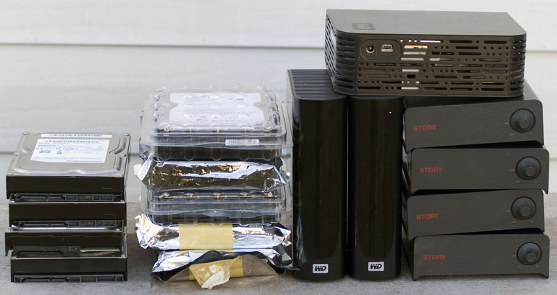

    Khó hư lắm bác ơi , nhiều cái mình dùng được 6 năm rồi mà vẫn còn chạy :D

    Vâng, thì nhìn cái vỏ cũ thế thì biết rồi, ổ của em còn mới tinh vì sử dụng rất ít. vỏ hộp Samsung, ruột Seagate.
    ý em là bác mua loại ổ nào, xin tư vấn cho em 1 tí. Thanks bác!

    Có một lời khuyên cho bác là không nên chơi kiểu "hồn Chương Ba da hàng thịt " như thế này.
    Thứ 1 là mấy cái box này hàng Tàu khựa rất nhiều, đôi khi không phải cái ổ hỏng mà là cái bõ nó hỏng, mà cũng có khi lại vì cái box lởm mà cái ỏ bên trong nó tèo téo teo.
    Thứ 2 là dù là box chính hãng thì việc bác dùng ổ cứng của một hãng khác để gắn vào cũng sẽ không mang lại hiệu quả hoạt động cao.
    Em có dùng 1 cái Western Digital PassPort gần giống của bác NDHien, cái này mua mới được bảo hành tới 3 năm bác ơi, cái của em trước bị rơi (nhưng có bao nên không sước sát) đem đi bảo hành được đổi cho một cái mới luôn :mrgreen:

    Cám ơn cụ, em tháo box lấy ổ ra cắm dây sata và nguồn vào cũng không chạy, rứa là mất hết nhạc rồi! huhu.

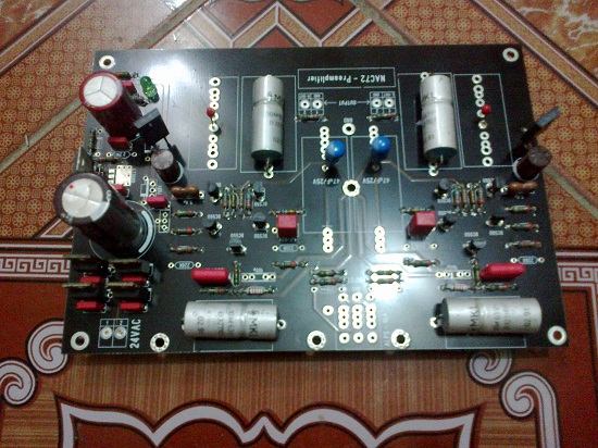

    Các bác cho em hỏi xxx chút, là mấy con tụ MKL em để thế này có đúng không ạ? Vì em tìm mãi không thấy anh google trả lời em xem cực tụ này nó thế nào :D .
    Cảm ơn các bác.

    Nếu là 2.5 inch thì mình chỉ mua WD , trong hình mấy cái đen bóng là 1tB còn 2 cái có sọc vuông ở dưới cùng thì mỗi cái 2TB mua ở Thanh Phụng computer trên đường Điện Biên Phủ rẻ hơn giao hàng tận nhà :D ( ở gần Thanh Vũ computer ) , còn 3.5 inch thì mình dùng hầm bà lằng xá xíu Samsung seagate WD và Hitachi chưa thấy cái nào hư cả , chỉ có cái để trong máy thì mua 750GB WD RE để tránh hư sảng nhưng RE thì hơi đắt hơn một chút,nhưng bền hơn vì do thiết kế để chạy 24/24 mua ở nước ngoài .
    4 cái bên trái là 1TB ( samsung + maxtor), 5 cái giữa là 2 TB ( 3 hitachi 2 seagate ), 3 cái WD là 1TB , còn 4 cái Samsung story thì là 2TB , tất cả chứa phim , tha hồ mà xem , chưa có cái nào hư cả .Cái Samsung story thì ruột mình nghĩ là Seagate drive ở trong chưa từng tháo ra nên không chắc lắm

    Cực outer foil nằm phía có khấc chìm đó bác (nhiều hãng dùng vạch sơn đen) lắp như bác chuẩn rùi đấy ah. Tụ firm thì lắp sao cũng được, nhưng mà nhà SX thường khuyên lắp outer foil phía tín hiệu vào hoặc phía có áp thấp, em nghe thì ko phân biệt được nhưng mà đo noise thì đúng như vậy.

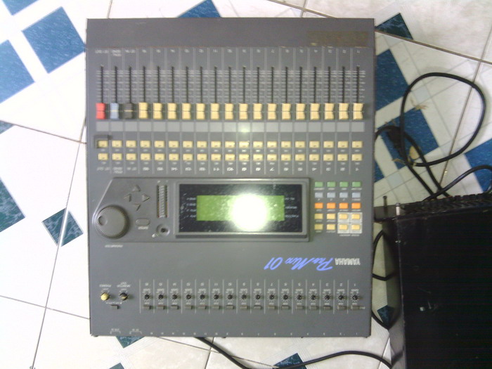

    Đồ nhiều lắm muốn thanh lý mà chẳng biết đăng nơi đâu.Mua đồ mới,thùng bọng,tài liệu em quăng sạch giờ chỉ có máy móc không,giờ mà muốn setup kiêm manual của nó cũng mệt à... :D

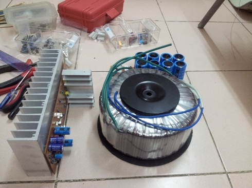

    Nhả gần chổ mua xuyến này mà làm biếng đi lấy giờ ra lấy chỉ còn 2 cục...Khách hàng Cần Thơ chuẩn bị nhận hàng ,đẹp mà giá siêu rẽ... :D

    cục này rổ rá thế nào a ! nếu rẻ e khỏi phải quấn đau tay hii ! :lol: :lol:

    Cái này mua ở bãi Q8 khu em đó bác...Hôm trước nhiều bây giờ còn 2 cục em lấy luôn.Tính mua nhiều nhưng nhà đang bề bộn mấy cái đồ củ chật chội nhà cửa đang dọn nên em không mua... :( Mà mua nhiều không biết để làm gì... :D

    Cái này là mixer phòng thu mà anh, setup hát KOK hay lém đó. Em cũng có 1 cục mà hàng của hãng Soundcraft- Lexicon, đang muốn đè ra mod luôn vì ngứa tay :D

    Quả này quấn thêm 24V vào chạy NAC thì quá ngon luôn a :)

    Em này áp ra bao nhiêu mà thấy nhiều đầu vậy anh? :D

    con Yamaha này hình như lập trình cho nó tự chạy chạy mấy cái cần gạt luôn thì phải ? Em vào phòng thu thấy một lần cũng hay hay :lol:

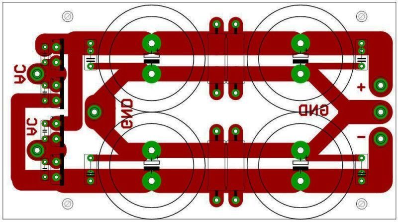

    Nguồn cho NAP, đơn giãn hết cỡ có thể :D
