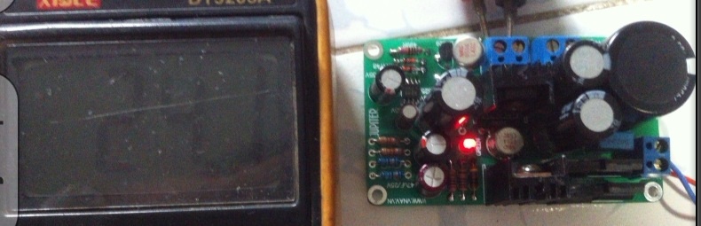

  1. mimosalq
    mimosalq Advanced Member
    8/5/06
    12.824
    122
    Anh em xem lại kỷ mọi thứ,pcb này là đợt hoàn hảo nhất không có bất kỳ 1 lổi nào.Đó là con pre xứng đáng có trong hệ thống hiend.
  2. tngoctu
    tngoctu Advanced Member
    10/10/10
    2.366
    186
    Chuẩn rùi, con tụ input hàng ko còn ngon thì nó ù ngay, kể cả còn ngon mà dùng tụ áp cao cũng ù nốt ... Vụ này em vọc cũng kha khá nên tốt nhất dùng tụ trong tầm 35 - 63v thui, kiếm tụ tốt nhất trong khả năng.
  3. vandk
    vandk Advanced Member
    24/12/11
    1.288
    Tây Đô
    Em dung con MCap áp tới 250V nhưng im ru bác ạ (bo NAC đời trước em này 01 đời) :D , nhưng mà chỗ này rất nhạy cảm, áp tay vào mặc dù chưa chạm là đã bắt đầu nghe ù ở loa rùi. Có thể nguyên nhân do chỗ tụ input không tốt
  4. hlchip
    hlchip Advanced Member
    18/7/12
    520
    Phu Nhuan Dist. - Lang Thang
    Các cụ kiểm tra lại vị trí bố trí nguồn, kể cả cục nguồn, tụ in/out, cách đi ground, nói chung e tay ngang, làm phát ăn ngay mà chẳng thấy ù, chỉ có cải mở gần hết thì có tiếng xì & è nhỏ tí :mrgreen: , chưa kể đồ của e đâu ngon như của các cụ. Các cụ cứ từ từ, con này đỉnh àh
    @Đại ca check PM giúp e nha
  5. kidrockx
    kidrockx Advanced Member
    3/7/12
    793
    Bảo Lộc - Lâm Đồng
    em cũng dzính vụ ù này, nhưng nối GND phát im ru ngay, nếu nhốt vào chuồng chắc sẽ tốt hơn
  6. hlchip
    18/7/12
    520
    Dùng mấy tụ in/out dây quấn to, có khi đóng/mở nắp chuồng cũng thay đổi chất âm đấy :mrgreen:

  14. NDHien
    NDHien Advanced Member
    12/11/09
    1.693
    Thôi rồi vậy nó là 2 con I/P của mình tới 3.3uF/ 1200V , vậy phải nhanh chóng tháo ra , để mình mua Auricap 200V xem thế nào , không kiếm ra nhỏ Vôn hơn ngoại trừ dùng ICEL MKP chỉ có 100V nhưng lại không chi tiết bằng loại cao vôn mun đóc 1200V và jantzen Silver Z-Caps 800V , chả biết thế nào nữa .

  16. NDHien
    12/11/09
    1.693
    Nó không có ù , nhưng sờ tay vào thì ù , bỏ tay ra thì hết ù :mrgreen: , tụ Mun Đóc Silver gold oil 2.7uF/1200V , gắn vào bo nhỏ thì sờ mó thoải mái :mrgreen:

  19. espadon_vn
    espadon_vn Advanced Member
    26/3/08
    8.580
    182
    Mấy loại tụ này anh kiếm lá đồng bọc lại rồi nối mass ra vỏ là hết ngay anh ơi :D, mắc công chi đi mua tụ mới ...
