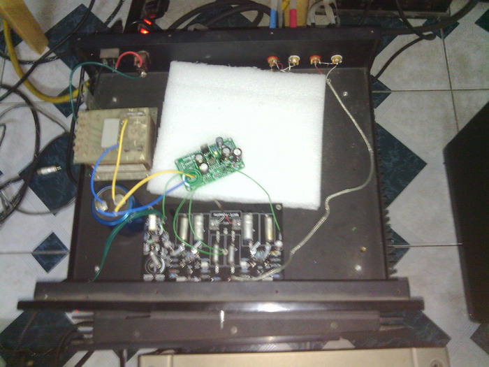

  15. mimosalq
    mimosalq Advanced Member
    8/5/06
    12.824
    122
    Chuẩn bị đóng điện...............................................

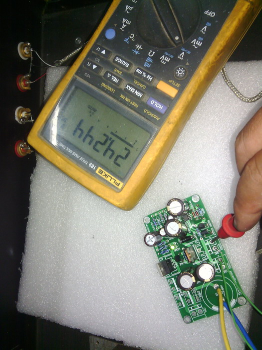

  18. mimosalq
    8/5/06
    12.824
    122
    Nè anh,1 phát ăn ngay.................

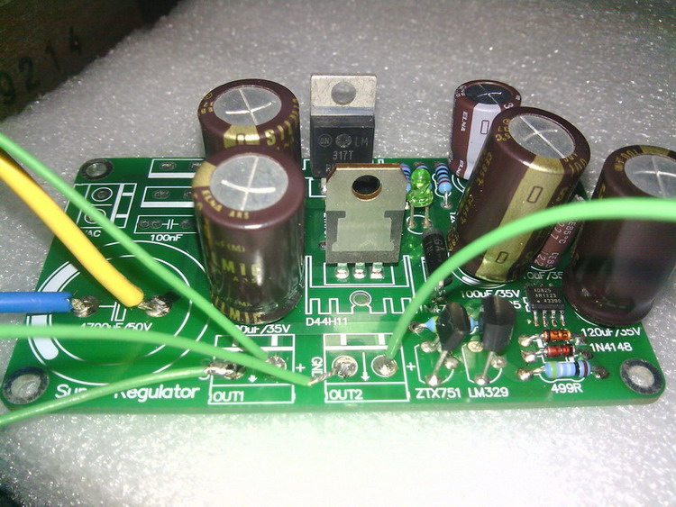

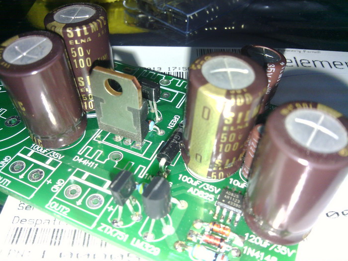

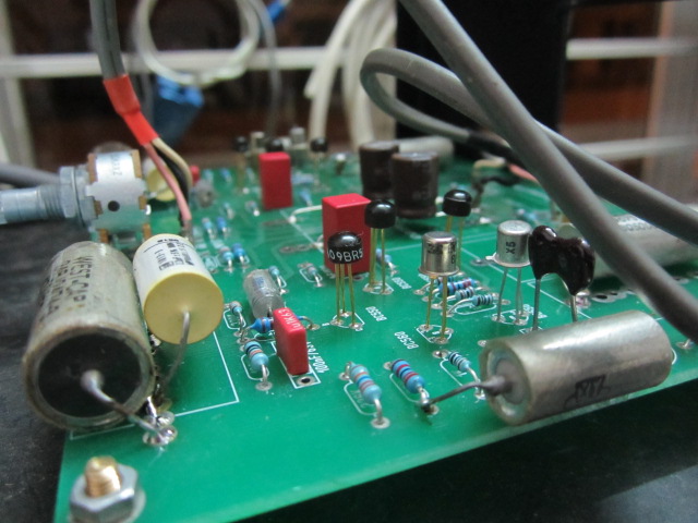

  23. mimosalq
    8/5/06
    12.824
    122
    PCB nguồn này khi lắp phải chú ý khi gắn mấy con ZTX751 phải đưa mặt không có chử ra ngoài như hình bên dưới.Nếu gắn sai thì có hiện tượng như sau: luôn ra 15V DC ở ngõ ra ,thay trở RA,RB không có tác dụng và mấy con LM317,D44H11 rất nóng.
