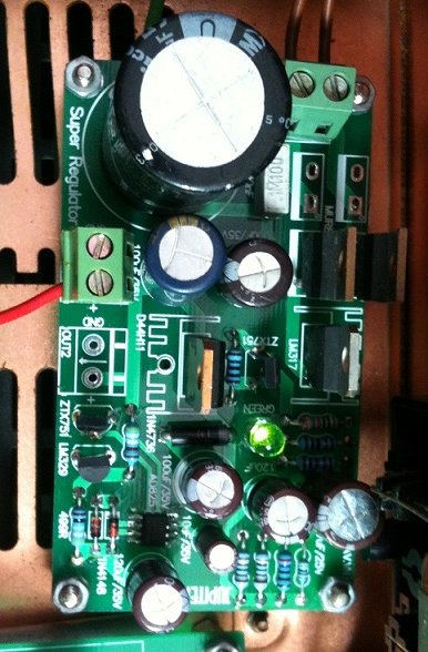

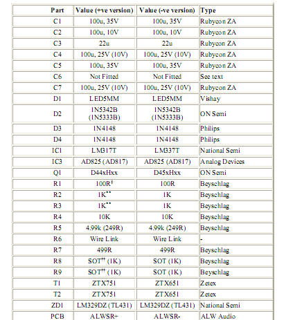

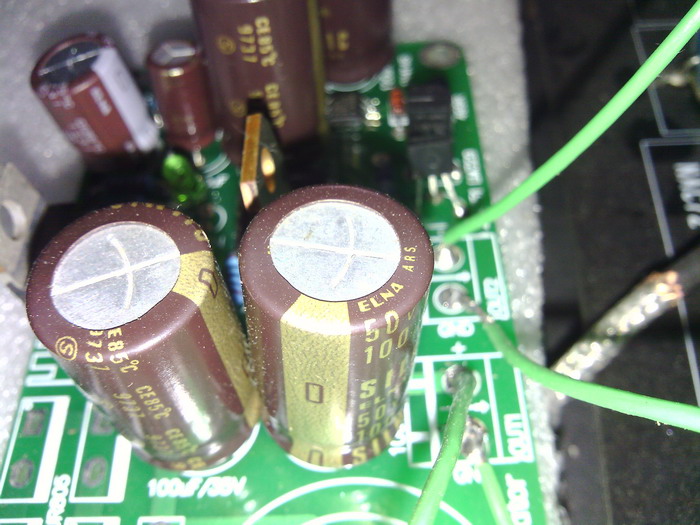

    Linh kiện khó nhất là mấy con tụ Rubycon ZA.Tác giả đề nghị mấy tụ cao cấp quá em thay đỡ Elna Silmic ASR chạy ngon lành...
    Mấy tụ 120uF trên pcb thay bằng 100uF hết nhé anh em.

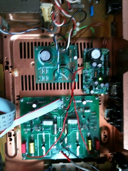

    Đêm qua ngồi thay tháo đủ kiểu mà NAC vẫn ù. Cuối cùng do cái volume hàng Nhật ... tảo 50K. e gắn trở 20K** vào thì thấy tiếng ù còn rất nhỏ có thể do em chưa có vỏ cho nó . Con tụ input 2.2uf 250v nhạy quá, đặt tay cách 10cm đã thấy em nó rên lên rồi.
