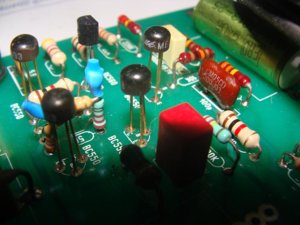

    Dia bay sai cho BC 560 sao ma dc:
    Em xin loi con nguoi ban lam hong Font roi :!:

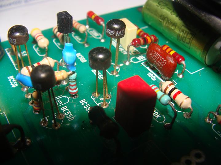

    Con tụ bác găn ở vi trí 100p giá trị của nó chỉ là 10p thôi bác àh. Bác kiểm tra lại nhé.

    Tren than ghi 100J bac ah! khong phai la .01nF dau bac! Em do thi May do bao la 100p... Hay may em sai cung nhu Mat em sai!
    Carm on bac da de y giup em!

    nó là 100p đúng rùi mà ! :lol: :lol: :lol:

    Dạ, em cũng có mấy con như thế này, nhưng chuẩn bị dùng thì em cũng xem ký hiệu nó như thế nào rồi mới dám dùng ạ. Vì trước em có tra nó thì là 10p, em không có máy đo nên không đo được.
    Em thấy tụ giống của bác nó đang bán ở đây ạ http://www.ebay.com/itm/10pF-ARCO-SILVE ... 0841433898

    Con đó có 10P thui bác ạ. Bác dùng cái này đo nè :D

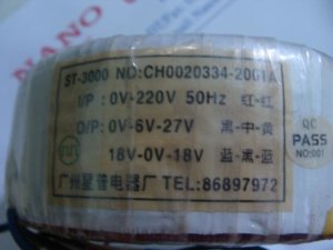

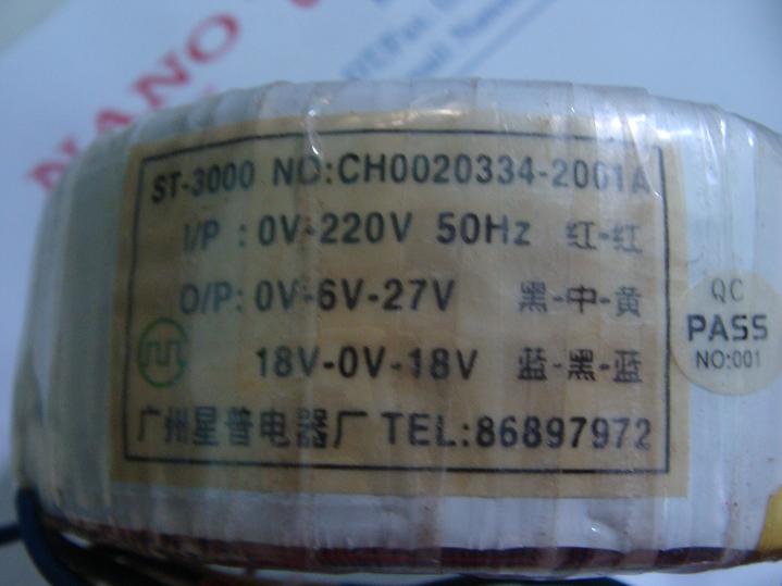

    Cuộn trên lấy 27VAC cho NAC OK. Cuộn dưới lấy thành 2 cuộn 0-18V cho 2 kênh CAMP OK! :D

    Có tụ ghi 101 là 100p có tụ ghi 100 là 100p có tụ ghi 100 là 10p tùy theo hảng thôi các bác như tụ cdm ghi bao nhiêu là bao nhiêu p đó kg biết em nói đúng kg nửa

    Đúng ạ!! Có một số hãng nó ghi đúng chỉ số luôn, còn số khác thì con số cuối là con số 0 thêm vào sau 2 chữ số đầu, chữ cái phía sau là sai số tính = % ạ. Như tụ bên dưới là ghi đúng giá trị luôn :D

    dung cuon 18 > 0 < 18 nan CT qua On Ap co luon 23,9v khong bij Nong LM317 pac aj!

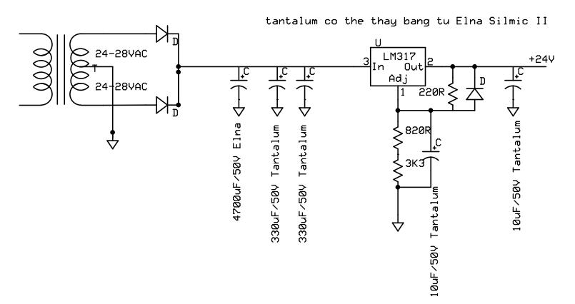

    Bác ngó cái nguồn hãng nè, nó dùng nguồn đôi mà áp từ 24-28VAC lận, vẫn ra 24VDC, cục xuyến đó có áp ra 0-27VAC là OK rùi, có điều khi làm nguồn bác nắn cầu 4 diode như bình thương

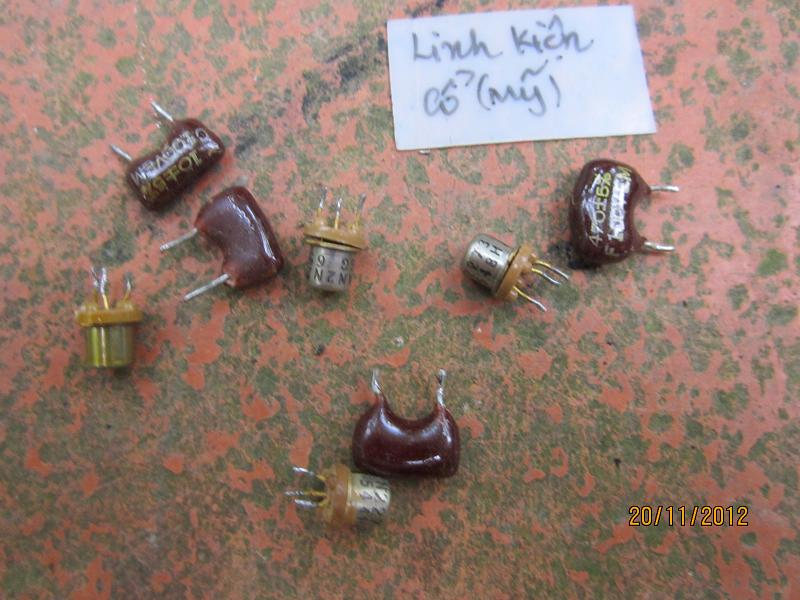

    Mấy con tụ và mấy em 3 chân đó một bác trên Buôn Mê Thuột tặng em để nhìn cho biết thui :shock: chứ mấy em 3 chân đó thuộc dòng tras cao tần không dùng được cho mấy dự án này bác ạ, nó được tháo ra trong mấy cái mấy radio cao tần ạ hồi xưa (em nghe bác ấy nói vậy :D )

    vậy nhìn cho lóe mắt hả bác ! :lol: :lol:
