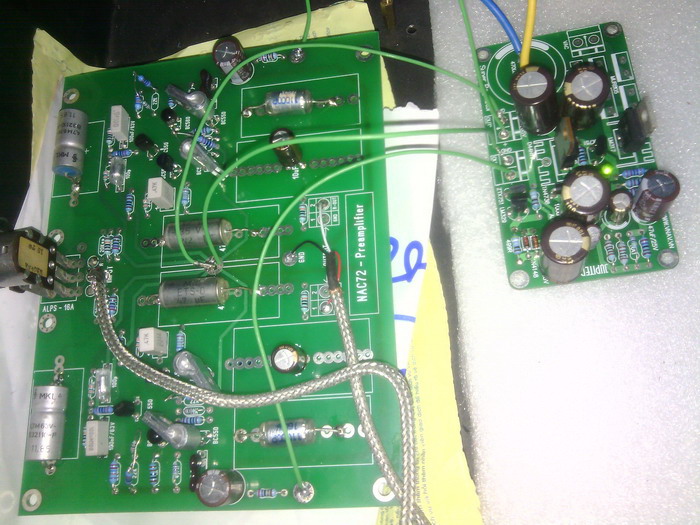

    Và đây là con pre NAC mới của em toàn đồ ve chai tháo máy.
    Tụ vào 4.7uF MKL ông Liêm,tụ hồi tiếp 47uF Tantalum của ông Liêm luôn,tụ xuất ELNA SILMIC ASR tháo tạm từ Accuphase.BJT đầu vào 2sc2240GR,dĩa bay 2N4250,xuất là 2 con 2N3402 có cánh...
    Nguồn Walt Jung cho áp ra 24,2VDC tuyệt đẹp,chả có ù xì tẹo nào,vặn lớn cũng không chói.

    tụ mkl10uf lên đường rồi hả anh :mrgreen:

    Nghĩa là muốn cải thiện cần phải có nguồn WJ, anh làm e thèm lắm rồi :mrgreen:
