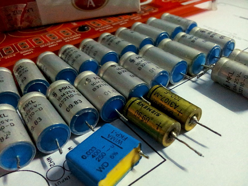

    Em mới lụm được 1 ít tụ lạ hoắc MKL 10uF/25V của Siemens. Chắc nó cổ hơn tuổi em, tra datasheet mà cũng không có :cry: .
    Mà em thì dùng amp JFET đầu vào, nên không dùng tụ nối tầng, pre cũng là op-amp. Cái này chắc bác nào làm Naim thì dùng được.
    Bác nào máu thì giao lưu cái nhỉ?! :D

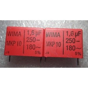

  14. ManhTuong
    ManhTuong Advanced Member
    20/12/05
    816
    Biên Hoà-ÐN
    Wima MKP10: 1.6 uf/250 ( Khoảng cách 2 chân 27.5mm) được không bác ? nếu được cho trao đổi 04 con.

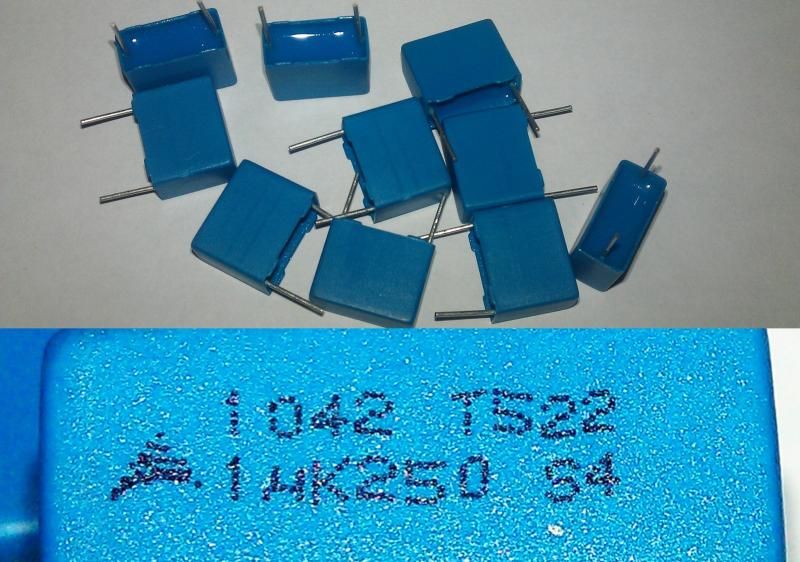

  20. vanven
    vanven Advanced Member
    16/4/13
    462
    Em có hơn 10 con epcos 1uF/250v không biết bác có thích không.

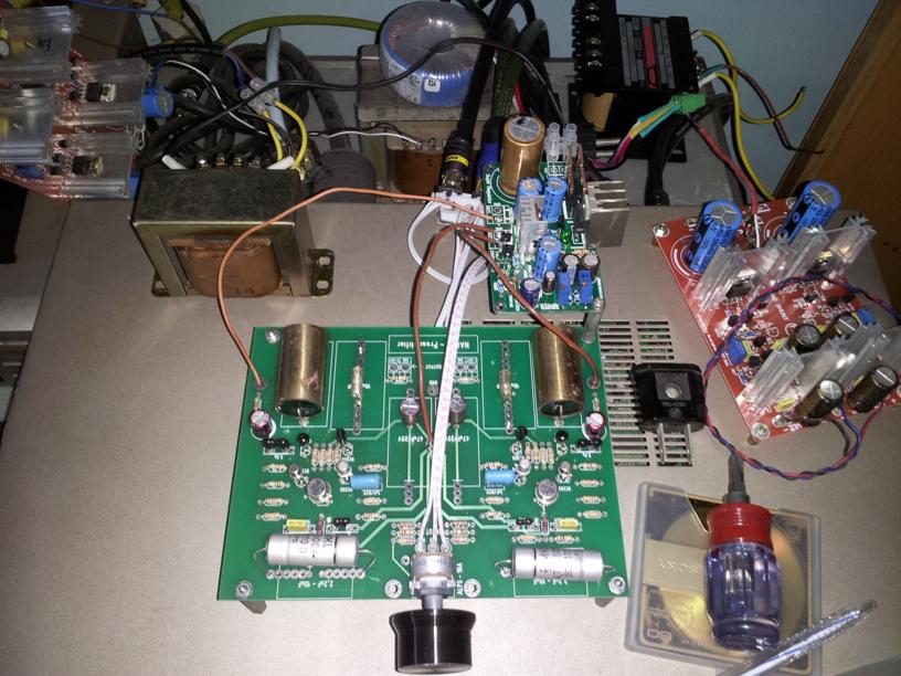

  23. atxihoi
    atxihoi Advanced Member
    16/2/08
    479
    98
    Năn nỉ vợ trông con 1 tối em ráp cho xong con Watjung, đóng điện đúng 24.1V, không cháy nổ. Đem cắm vào con NAC còi, kết quả chỉ 1 chữ "NGON" :mrgreen: . Kiểu này phải cắt mạch 02 bộ NAC hết thuốc của em rồi.
  24. trinhngoc293
    trinhngoc293 Advanced Member
    23/11/08
    5.839
    31
    Xã đoàn Gầm Cầu
    :mrgreen: Nhìn cái dây tín hiệu hái èn và volume hết thuốc e ngờ rằng. Oát dung hay .... nó cũng giống nhau rứa :lol: :lol:
