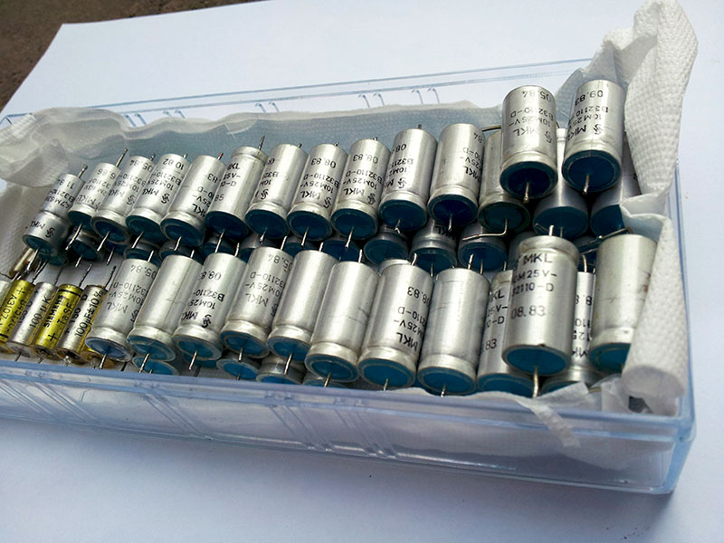

    //Mà cái tụ MKL này cực âm nó phía nào nhỉ? Hình như là cái rãnh.
    Con này cổ quá. Ebay đề Vintage caps. Vintage caps đi với vintage BJT là hợp cạ. :D
    Con này cổ quá. Ebay đề Vintage caps. Vintage caps đi với vintage BJT là hợp cạ. :D[/quote]
    để e 1 cặp bác ! e có mỗi 1 con mkp10 0,1u , 2 con 0,33 và 1 con mp3 x2 0,1u mấy con 10nf và 100p trao đổi tù binh được ko bác ! :lol: :lol: :lol:

    để e 1 cặp bác ! e có mỗi 1 con mkp10 0,1u , 2 con 0,33 và 1 con mp3 x2 0,1u mấy con 10nf và 100p trao đổi tù binh được ko bác ! :lol: :lol: :lol:[/quote]
    Nhà bác còn gì nữa không?! Wima em đủ rồi. Như là Nichicon KZ 220uF/100V, dual JFET, sò ON Semi... :mrgreen:
    Đùa thôi, đợt trước em đã trao đổi tù binh hết nhẵn rồi, đợt sau em mới mua thêm 1 chút. Nhà bác ở đâu, em gửi tặng bác 1 cặp.

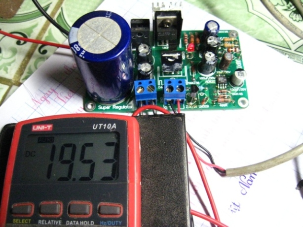

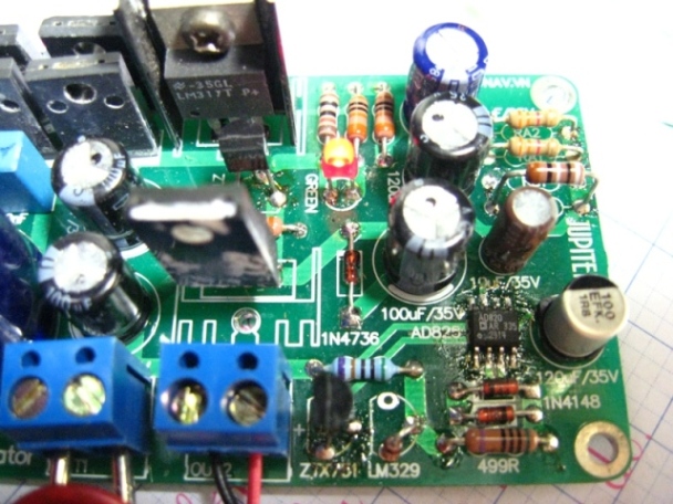

    Nay rảnh lắp cái nguồn WJ, con ZTX751 cái hình trên boad nó ngược với con linh kiện nên các bác có lắp thì quay 180 độ. Em xài MPSA92 nên cắm đúng như Y hình trên Boad.
    trở RA nối 3K3 // ra = 1650R, RRB = 620R thì cho ra 26V. Em mong muốn ra 20V nên gắn RB = 910R ra được 19.53 vôn. Không có AD825 xài AD820 mạch chạy ổn định trong 2 giờ áp trồi sụt 0.01V.
    Gắn nguồn này vào cho NAC72 thì âm thanh nghe tốt hơn do nguồn sạch hơn là tất nhiên.

    sao bác hàn nhem wa vậy :lol: :lol: ! con LM329 bác thay con gì vậy ah !
  15. lengkeng
    lengkeng Advanced Member
    31/10/06
    1.339
    17
    Biên Hoà Đồng Nai
    LM329 có thể thay = con zener 6.9 Vôn. Bo lấy từ Syanhduy làm chưa chạy được nên bị tháo ra lắp vô lung tung tróc hết mấy chân. Hàn chì nó bắn nhựa thông ra trông bẩn thế chứ vệ sinh cái trắng nõn nà ngay. :)

    d44h11 thay con gì bác ! e kiếm ko ra con này !
  17. kirato
    kirato Advanced Member
    14/12/06
    1.807
    Tầu THỐNG NHẤT
    em thay con c4793 cũng được.

    E thấy con ZTX751 hình trên board đâu có ngược đâu bác :mrgreen: . Con ZTX751 có một mặt cong & một mặt phẳng, mặt phẳng của Transistor trùng với mặt phẳng hình linh kiện là đuợc mà :D. Nói thật chứ nhìn bác hàn lem nhem quá :mrgreen: :mrgreen: :mrgreen:

    D44H11 có hệ số khuếch đại ít phụ thuộc vào dòng tải nhất ,ngày xưa Teddy thiết kế nguồn cũng chỉ định con này vì lý do như vậy
    Ngày đó em cũng mua D44H11 lắp thử và ....không thấy phát hiện được điều gì khi thay bằng con khác , có lẽ mình làm chưa tới bến :oops:

    Con ZTX751 chỗ chân D44H11 thì đúng còn con chỗ LM329 thì bị ngược.

    bác nói chính xác, cái này là do lỗi từ file nguyên lý chứ layout ko sai :mrgreen:

    Tụ tan dán này nghe hay hơn tụ tan giọt nước ko bác
  24. lengkeng
    31/10/06
    1.339
    17
    Biên Hoà Đồng Nai
    Nó chỉ khác nhau hình dạng thôi chứ cùng 1 họ ạ. Nhưng chưa thấy loại dán xịt mà thấy loại chân cắm xịt. Trên cực tụ đánh dấu là cực duơng (+) khác với tụ hóa nên khi lắp phải cẩn thận. Bo đợt trước lắp thì hồi tiếp xài Wet tantalum loại đỉnh cho tiếng ngọt hơn, nhưng bo lắp sau này Trans xịn hơn nên tiếng nó thanh thoát ngọt ngào củng không kém mấy. Khi nào may áo xong cho em nó đưa đi nghe thử so sánh mới biết được hay dở. Tai giờ lão hóa rồi nên đánh giá chỉ là chủ quan thôi. Tụ mới hoàn toàn nên không có chuyện rò rỉ gì nên an tâm hơn. Tụ ve chai đôi khi lại phọt cả DC ra làm amp nóng như cái lò gạch.
